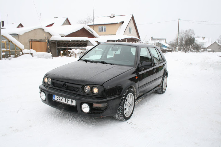

Mina vahetasin enda H4 pirniga originaaltuled JOM angeleye tulede vastu(PILT).
Originaaltuled olid yks SaturnuS-e oma ja teine DEPO oma. Kaugtuledega ei saanud kohe kuidagi rahul olla. carshop.ee kaudu tellisin siis JOM-ist uued tuled, lähituli luubiga. Luup joonistab muidugi teistsuguse valguspildi, kui tavaline reflektor, valguspiiri ääres on vikerkaar:D Aga mul veel see conversion tegemata, kus kaugtuledega koos jäävad lähituled põlema(väike juhtmejupike kaitsmeplokki), kuid praeguse tulemusega olen rahul. Tuled tol hetkel maksid mingi 2190 krooni vms. Ainuke viga, mis praegu ilmnenud on see, et yks ylevaatusejorss kukkus virisema nende tulede yle. Angeleye rõngaste pärast, et yhelgi masinal pole siniseid tulesid, et mentide teema jne... Samas teises ylevaatuspunktis kontrolliti yle tähised ja asjad ning leiti, et kõik on korras. Mainisid ära, et lubatud võib olla aind 2 gabariidipirni kylje kohta. Kuna tuli pakub kokku nelja gabariidivõimalust, siis ei saa ma peale kahe rõnga pirne põlema panna. Võimalus siis yleval keskel led põlema panna vai äärde mõni halogeen. Siin klubis, turu teemas, tuuningjuppide alajaotuses pakutakse samasid tulesid 1300 või 1000ga. Soovitan.
