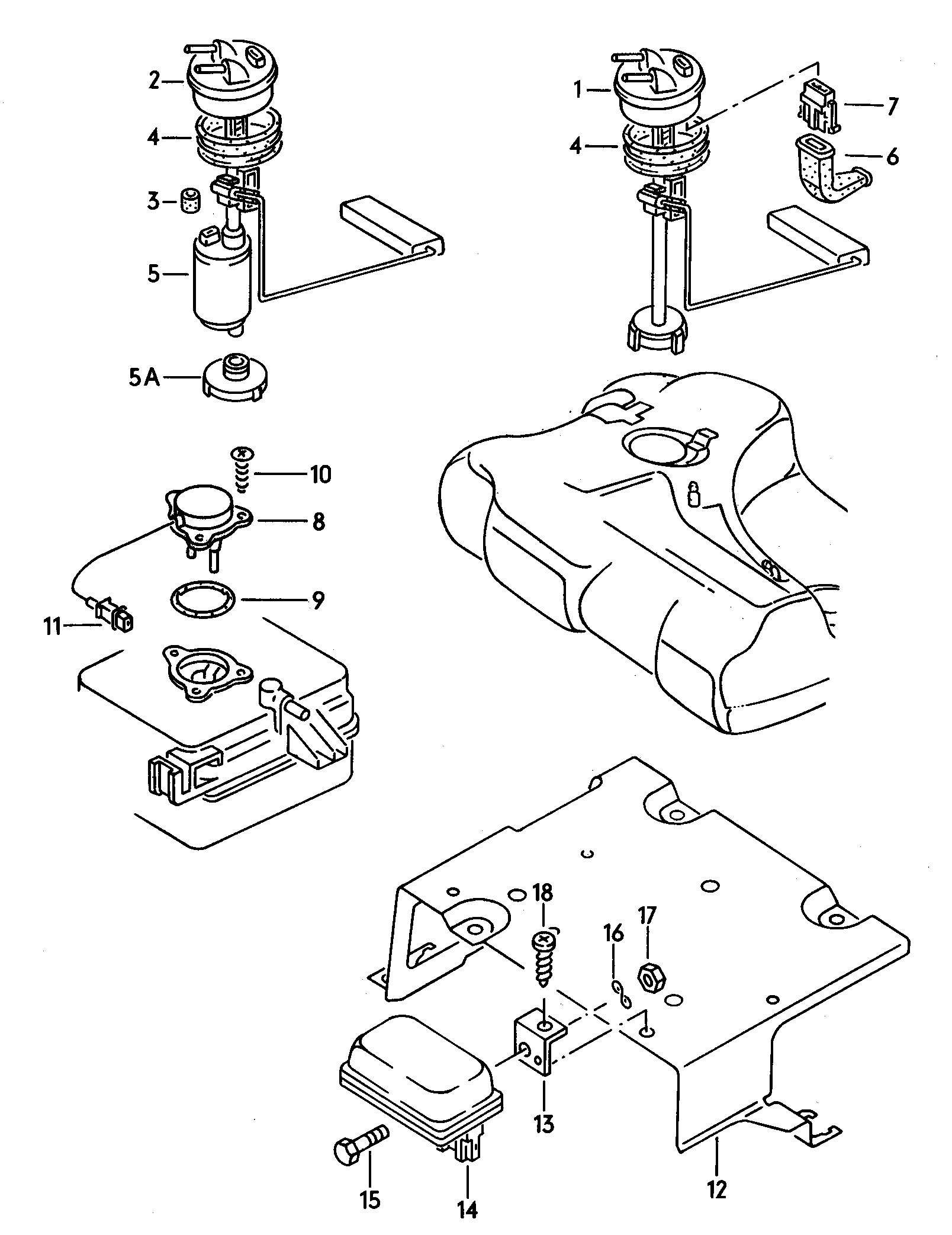

kas kellegil ei ole sama isendi millest jutt .bensiini pumba süsteemist pilte!?
nimelt ei saa aru kas kuskil otsas peab olema mingi s6el v6i miskit!?mis takistab kurvilisel teel bensiini suure loksumise mille tagaj2rjel auto jõnksutama hakkab!v6tsin pumba v2lja...mingit sõela kuskil ei olnud ja kui paagis on mingi 5l bensiini siis hakkab juba laugemates kurvides j6nkse vahele viskama!aga samas uurisin sõbral tal hakkab alles siis jõnkse tegema kui bensiini päris otsa hakkab saama:Ska golf 2 tal:Skas paagis ei ole tal mingit kopsikut kus sees pump koos süsteemiga l2heks:S

kui paagisisesest pumbast jutt siis pumba ja korpuse vahel on sõel küll aga mitte selleks et loksumist või ei tea mis muud asja ära hoida.ainult prahi hoiab pumbast eemal.aga pumba ja korpuse vahel on tihend mis hoiab pumba bensiini sees juhtudel kui bensiini on vähe ja auto on kallakul või kurvis.mul endal oli see tihend lahti võttes paagi põhjas üldse ja alla poole paagi bensiiniga polnud mõtet üldse sõitma minnagi.väiksem paremkurv ja masin seisis.

aga mul selline imelik süsteem seal,et on võtsin pumba paagist välja...
seal oli siis nii,tuli toru siis võike voolik ja siis pump ja pumba otsas väike junn mis oli kunagi sõel olnud:D
ja küljel plastiku küljes oli see bensiini näidiku ujuki süsteem:Spumpa ilusti kohe näha kui paagist välja võtta:Skas ta siis ei peagi kuskil eraldi kosrpuse sees olema!?

see korpus mille küljes on see ujuki süsteem sellesama sees on pump.

mul ujuk mingi pika traat varda otsas ültse ju:S

ülemine vasak peaks olema ujuk+pump Golf 2, plastkorpuse sees olev pump on Golf 3 teema.

jah golf 3-l sellist asja paagis pole.et ei oskagi öelda mida selline pump teeb kui auto kallakul aga bensiini paagis vähe.

Ei mäleta enam, aga kas G2 paagi põhjas paagi enda osana mingit šahti või rõngast pole kuhu pump otsapidi sisse läheb ja mis kütuse loksumist välistab?

nii nalja kui palju:Dei ole sellepeale tulnudki,et autol v6ib 2 pumpa peal olla:Dv6i mis see teine seal p6hja all on...!?
igatahes lugu järgmine sai siis paagist kogu krempel v2lja v6tta kuna see j6nksumine ikka eriti hull:Dja see pump mis paagis oli,oli totaalselt kinni põlenud harjad rootor no harjapesad absoluutselt kõik:Dkiskusin pumba lahti ja nu seda rootorit harjade vahelt k2tte saada ikka päris jant nii kinni oli põlenud,et kruvikaga kangutades läx ennem puruks kui ära tuli:Sja keerasin v6tit ja auto l2x k2ima ilma selle pumbata k2is mingi 5 sekundit ja siis suri välja:S kas see siis ainult mingi etteandepumbaks seal w!?homme panen teise pumba peale ja kui ei aita siis ehitan ming kopsiku et see bensiin ei saaks loksuda niipalju:S
