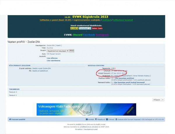

volksusees1 kirjutas: 05 Sept 2023, 13:14 sai midagi korda ka?
Kui eelmise postitaja profiili veidi vaadata:
siis vaevalt sa temalt enam vastuseid saad. Vanade teemade elluäratamisel tasuks selliste asjadega alati arvestada.
