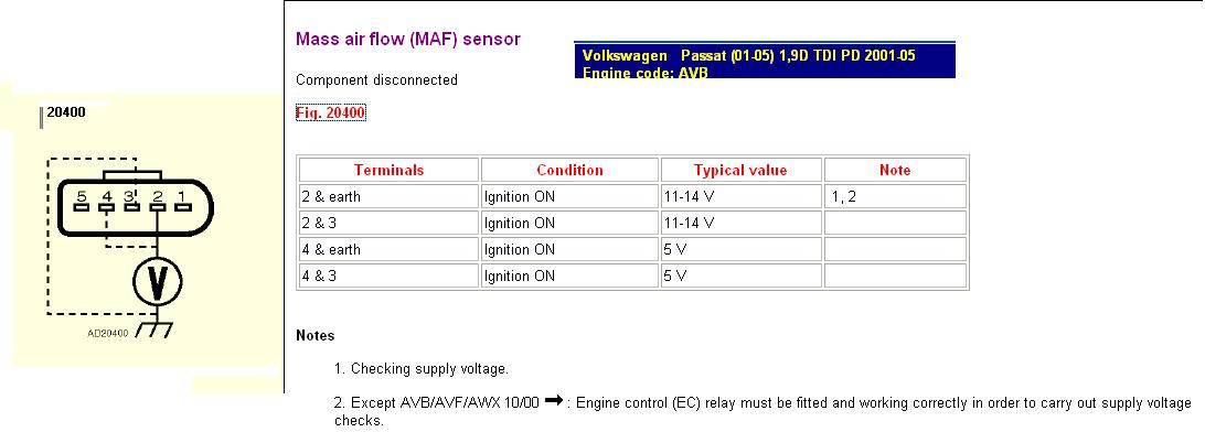

Lase äkki kellegil Vag-com taha panna ja sellega saad ilusti teada kas süüde on õige või vale. Mul kui süüde oli vale siis viskas koguaeg viga ka.
MAFi kontrollimiseks pilt :
