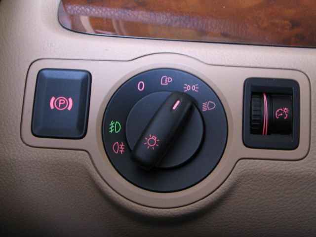

Kas foorumis on kedagi kes võiks selle kodeerimise ära teha?
Praegu pandi nii, et kui lüliti on asendis "0" siis põlevad udukad +pargid ja kui tahan xenonid põlema panna pean ise keerama lüliti "Auto" peale.
Soov oli , et xenonid ise põlema läheks kui väljas on auto arvates piisavalt hämar.
Lüliti on selline:http://www.saltlakemini-z.com/Brian/Pas ... ods_16.JPG

p2hmerdis kirjutas:Kas foorumis on kedagi kes võiks selle kodeerimise ära teha?
Auto asend ongi ju selleks. Null asendit sa ei peagi enam kasutama.

Aga kui mul on Auto asendis siis põlevad xenonid ka päikese käes.
