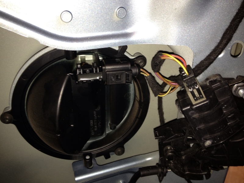

Suurepärane, uue detaili iga oli vist oodatust lühem vôi õige viga on avastamata! Probleem on tagasi kuid tehnika viga ei tunnista,õigemini ei kuvata informatsiooni.Luuk on suletud ,puldist ega uksel asuv lüliti ei ava ,kontrollitud juhtmed ning ühendused ,mehanism on uus.Ehk on viga kaitsmetes,mina ei ole kursis veel kus midagi peaks asuma . Kuna probleem on ilmnenud hiljuti ,kaitsmete õiged asukohad hetkel pole minule teada.
Pilt,mis juhtmed ja ühendused kontrollitud.

huvitav on see ka et kaabliga ka viga ei näita või ei peagi näitama. :)
