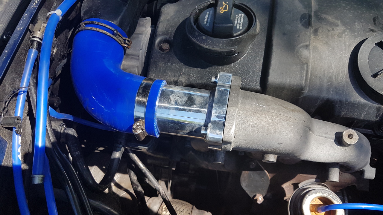

teemarendaja
- Postitusi: 34
- Liitunud: 31 Mär 2018, 11:34
TDI EGR klapi asendamine/eemaldamine
EGR Delete komplekt olemas. Kas VCDSiga peab midagi muutma ka, et veakoodi ei pilluks? Kui ja siis mida?

teemarendaja
- Postitusi: 34
Ise tellisin sellise komplekti. Ainult 1 päev sõitnud peale paigaldamist aga esialgu rahul. Ajust midagi välja ei kirjutanud.
