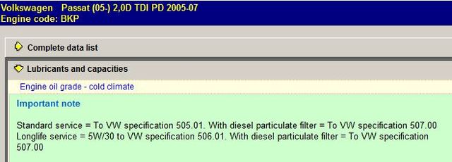

Ma ei tea õlitootmisest midagi, kuid arvata ikka võib. Eks see arvamus üks odav kaup ole. Maksavad teadmised :)
Kui mõni kvaliteetõli siin viletsaks kuulutatakse, siis oli vale õli valitud.
Tõde on purgi tagaküljel. Eks kvaliteetõlid on head kõik ja vastavad sellele, mida nad lubavad. Muidu sertifikkati ju ei väljastata. Vältida tuleb pakendajate tooteid, mida saab marketitest.
Tagaküljelt otsi seda AutoData andmetel:
