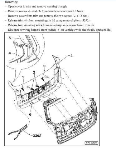

Oskab keegi nõu anda kuidas luugi juhtmestiku ümber olevat kummilutti vahetada? Luuki lähevad mõlema hinge juurest juhtmed/voolikud mis on ümbritsetud kummilutiga ja parempoolne neist on katki. Forssis tehti mõni kuu tagasi "ajutine" lappimine mis tänaseks on kummiluti augu veel suuremaks rebinud.
Kas seda kummilutti on võimalik vahetada ilma luuki eemaldamata? Võtaks ainult luugilt katte küljest (sisemine plastik) ja teeks kõik pistikud lahti. Kui pistikud lutist ükshaaval läbi mahuvad peaks saama ju uue kummiluti panna. Kas selline töö on üksi tehtav ja kas on mingeid special tööriistu mis selleks vaja läheb?

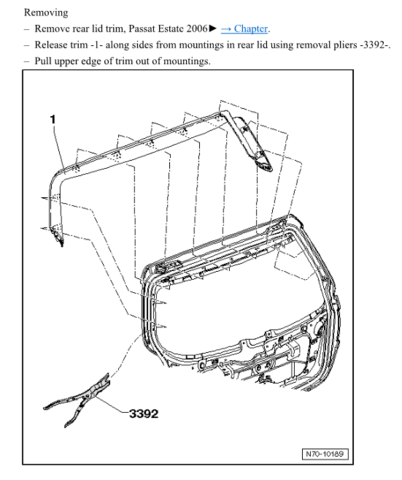

Kas keegi teab kuidas luugi sisemine plastik akna ülevalt äärest kinni on? Kunagi üritasin seda ära võtta ja akna ülemisest äärest lahti ei saanud.
Eriti hea oleks kui kellelgil oleks tagumise luugi lammutamise kohta mõni pdf või hea õpetus jagada. Googlest selle kohta väga palju infot kahjuks ei leidnud.
Kas kummilutti saab ainult Møllerist?

Äkki kuidagi nii käib koost lahti
