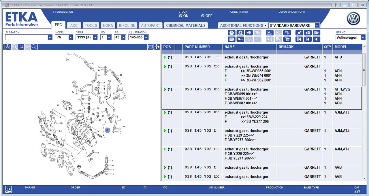

Sander. kirjutas:Ma ei saa ikka, ma pean veel üle küsima :D golfi_vend kas sa oled kindel, et 028 145 702 H või HX koodiga CHRA sobib? Lihtsalt sellepärast küsin, et pärast kui see asi ei sobi siis on seda jama poole rohkem. Kõik need tagasi saatmised ja asjad. Mul on lihtsalt elus väga palju halba õnne selliste kallite asjadega ja juba ma kardan, et kui ma selle sisu ära tellin siis midagi läheb ikka p*****. :D Kunagi tellisin enda vanale 1.8t passatile turbo, mis oli ka leedus taastatud ja oli üleni mõrasid täis.
Vaata ise

Suured tänud! Nüüd on rohkem julgust ära tellida.
