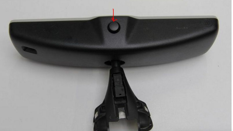

See küll muldvana postitus kuid postitan siia oma "mure". Käisin just esiklaasi vahetuses ja peale seda põleb B7 sisepeegli vasak tuluke pidevalt. Kas ja kus kohast on võimalik seda tulukest välja lülitada???

Peegli all on sihuke ca 7mm läbimõõduga nupuke, proovi seda muljuda, ehk aitab, aga ma ei saa aru, miks sa seda välja tahad lülitada.

Alltrack13 kirjutas: 24 Okt 2022, 19:47 See küll muldvana postitus kuid postitan siia oma "mure". Käisin just esiklaasi vahetuses ja peale seda põleb B7 sisepeegli vasak tuluke pidevalt. Kas ja kus kohast on võimalik seda tulukest välja lülitada???
See tuli põleb vaid, siis kui isetumenemine on sisselülitatud. Sealt alt saad sisse ja välja lülitada isetumenemist.

Tänan abistajaid. probleem lahendatud. Lihtsalt autol piisavalt tumedad klaasid ja ei pimesta keegi tagant, ning see nõme valgus lihtsalt häirib. Kui VW suudaks teha selle süsteemi ilma valguse show-ga, siis las ta seal omaette tumendab kui tahab! :D :lol:

Siis pead B8 peegli sinna installima.

Ja kui ei taha B8 peeglit sobivaks meisterdada, siis kleebi see tuluke üle. See roheline õrnalt põlev LED on isetumeneva peegli teemas alates Passat B5.5-st praeguseks vähemalt 21 aastat ja ei ole veel kuulnud, et see kedagi häiriks.
