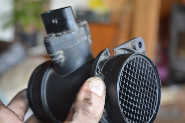

Tervist ,
Sellest teemast päris palju juttu olnud , kui kõike ei jõudnud ka läbi lugeda ja reaalset vastust veale ei saanud ?
vaatasin õhulugejat ja seal see äär suht imelikus seisus omadega , samas see anduri juhtmelt on ka isolatsioon veidikene maas , kuid juhtmed tunduvad terved olema ? :D

Milles siis probleem? Kirjelda?

Probleem ongi selles ,et vahepeal tõmbaks nagu autol hinge kinni ja siis veits hiljem nagu jälle toimib kõik , eriti olen täheldanud seda enne ristmikke seismajäädes ja uuesti kohalt ära minnes. :D
