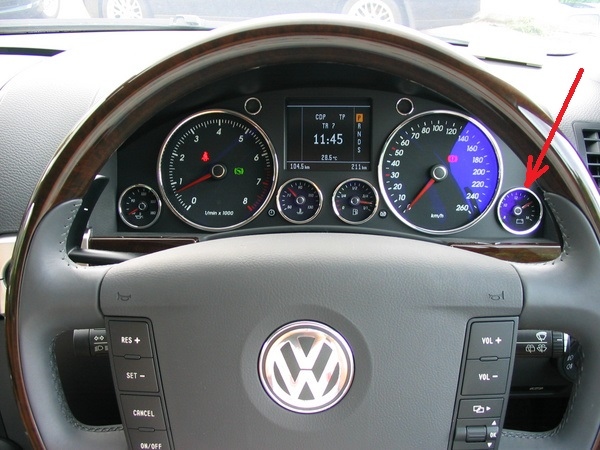

turbodiesel kirjutas:Kas voolukõikumine avaldub ka voltmeetril?
Ma ei ole voltmeetrid külge pannud ega täpselt ei teagi kuhu ma panen...nu nt eile oli nii et sõitsin makk töötas displayl pilt ees jne...poole mängimise aeg jäi vait siis mingi 10sek oli vait hakkas uuesti tööle...ja nii kogu aeg väga harva kui mängib korralikult nii et ei jukerda....kas võib olla mingis relees asi v on milleskis muus viga?

Usun, et peeti silmas armatuuris asuvat voltmeetrit?phaetonv10 kirjutas:turbodiesel kirjutas:Kas voolukõikumine avaldub ka voltmeetril?

Käisin nüüd sõitmas see volt meeter ei kõikumd mul aga makk oli küll töötas ei töödand töötas siis display ei töötand jne....
