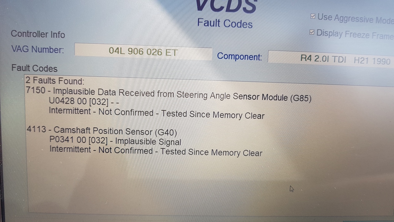

Et, siis selline error, millest ma peaksin alustama? Pihustid ja pumba andmed väga head, immo ka õnneks polnud...
Öeldi, et nukkaandur, kui ma ei eksi.

Ma alustaks käivitus probleemiga sellest G40 nuka andurist.

Peab uue tellima, mis oleks selle anduri art nr.?
