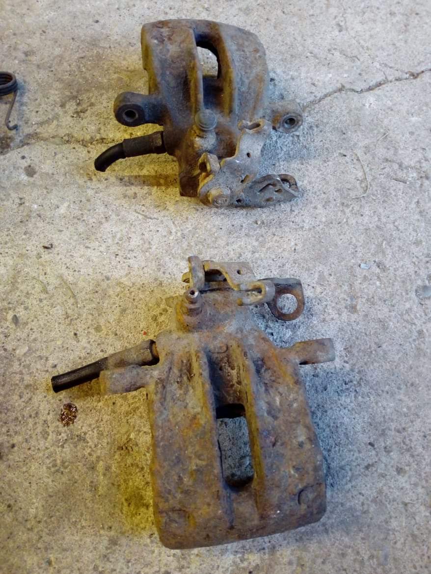

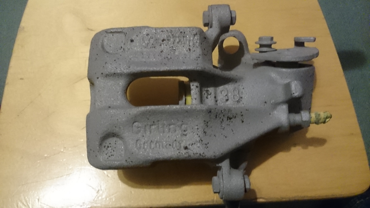

Tere. Kolb liigub tagumises sadulas käsitsi liigutades ikka keerates, mida ilmselt enamus teavad!
Vanema tüübi sadul (see konkreetne on corrado vr6 oma 92a.)
Ja uuema tüübi sadul (see konkreetne on passat b4 Vr6 oma 96a.) põhiline erinevus nagu näha on trossi kinnitus värgis. Äkki on väheke abiks.

Siiski olid paigaldatud uuema tüübi supportid (pildid olevad passat b4 Vr6 omad 96a.)
