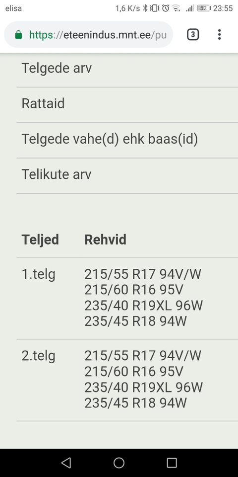

maaan78 kirjutas: 12 Nov 2018, 16:53 Loodan, et ei pahandata, et oma murega siia postitusse kirjutan.
Kuna hakkan kohe-kohe talvetehve alla panema, siis olengi nüüd segadus. All on 17 tollised veljed suverehvidega 215/50/17. Viskasin pilgu maanteeameti lehele ja suur oli mu üllatus. Alla lubatud panna selle järgi järgmised mõõdud:
205/50 R17 93H M+S
205/55 R16 91V
215/55 R16 93V
235/45 R17 94V
Kui palju tee peal rehvimõõtusi kontrollitakse? Ülevaatus on autol suvel. Tuleb vist 205/50/17 otsima hakata. Või olen asjadest valesti aru saanud? Ideaalis sobiks praegune mõõt väga hästi.
Valik on su ikka suht hea :D
vaatasin oma eelmise 2005 B6 lubatud mõõte :
205/55 R16 91V
215/55 R16 93V
235/45 R17 93V
ja praegu B7 alltrack 2014 (kui mälu ei peta siis luugil on rohkem neid võimalusi)
225/45 R18 95V
205/50 R17 93V
225/50 R17

Mnt lehel olev list ei ole lõplik mida tootja sõidukile lubab.

Siin ilmselt volkar suhtunud mõistlikumalt tüübikinnituse loomisele. Kokku visanud kõik antud mudelile allaminevad rattad.
Samas on ju olnud siinsamas foorumis juhtum, kus tehasest välja veerenenud 18 tollistel, kuid meie ametnikud pole suutnud aru saada ja passis puudub 18 tolli millega antud auto ju koostati.
Edasi pead ise lolli mängima ja mingeid pabereid näitama, sest keegi pole oma tööga hakkama saanud.

Kood 506. Rehvi kasutamine
Nõuded: 1) rehvi mõõtmed (E-reeglid nr 30, nr 54 ja nr 75) peavad vastama sõiduki
valmistaja poolt ettenähtud näitajatele ja sõidukil kasutatava velje mõõtmetele. Rehvi
kiiruskategooria (vaata tabel 4) peab olema vähemalt võrdne sõiduki valmistaja poolt
ettenähtud näitajaga või vähemalt kiiruskategooriaga Q, kui sõiduki valmistaja on ette
näinud sõiduki rehvidele suuremad kiiruskategooria väärtused. Koormusindeks (vaata
tabel 5) peab rehvide üksikasetuse korral olema vähemalt võrdne 0,5 kordse suurima
lubatud teljekoormusega või rehvide topeltasetuse korral vähemalt võrdne 0,25 kordse
suurima lubatud teljekoormusega. Kui sõiduki valmistaja on ette näinud suuremad
koormusindeksid, peab kasutama vähemalt valmistaja poolt ettenähtud suurusi.
https://www.riigiteataja.ee/aktilisa/12 ... 2lisa1.pdf#
