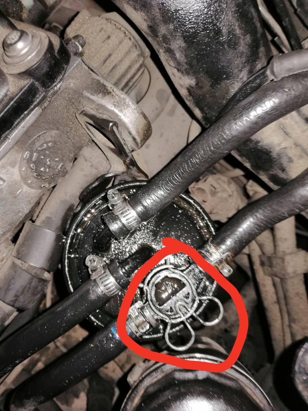

Tervist,
Kõigepealt, loodan et on õige foorum, kuhu postitada.
Ega kellegil pole juhuslikult sellist jubinat? (Pilt manuses)
Endal läks filtri vahetamisel puru.
Hea oleks, kui kohe kellegil oleks see Võrus. :)
1.9TDI, 74kw

See plastmassist v. Mul on .asun Märjamaal .tule järgi.
Tegelt Aeromotorsist tellides saad odavamalt.

See jublakas maksab uuena alla 5 euro. Kas on mõtet üldse kasutatud osta ?

Sai just tegeletud oma ühe taolise mootoriga Passatiga ning kuskil peaks filter koos selle klapiga olemas olema. Pole isegi uurinud aga äkki isegi Passat b4-l samasugune see klapp.

Kindlasti pole B4 ja B5.5 sama klapp. Lisaks puudub B5.5 kolmikule ka odav B alternatiiv.
1J0127247J - Passat B5.5 - AVB/AVF/AWX
191127247A - Passat B4,B5(kuni 2000) AAZ,1Z,AHU,AFN,AVG jne...
1J0127247A - Golf 4,B5(Alates 2000), AHU,AHH,AVG,AVB,ASV,ASZ,AGR jne...
Kindlasti mõni erisus veel siia.
