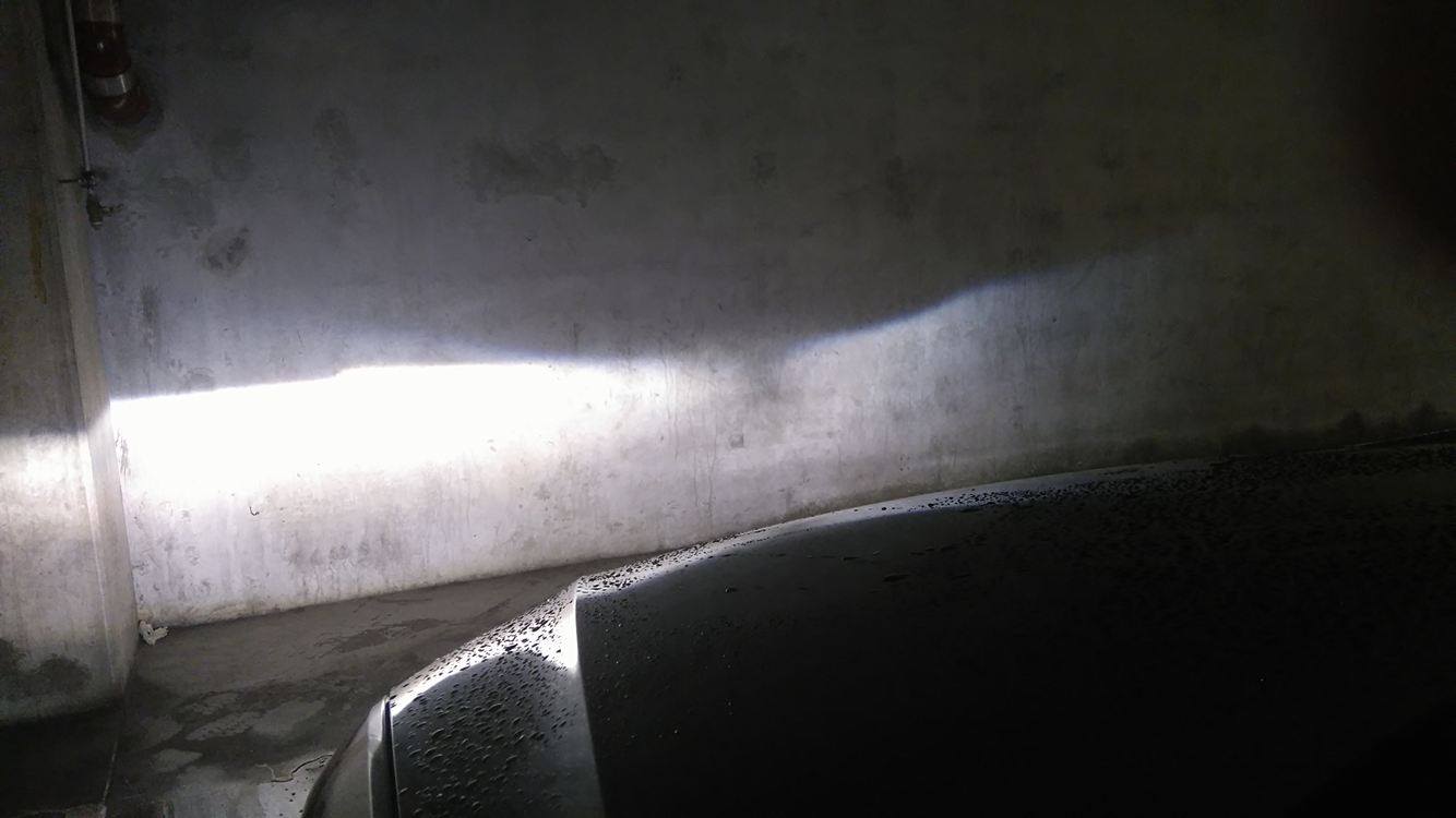

Miski ütleb, et stange maha võttes saab vähe kiiremini need pirnid vahetatud. Nii nagu ette nähtud on. Tulede vihk on sul küll õudne.
K: Passat B7 tuled?
tobimarg kirjutas: 23 Nov 2018, 10:36 Mul samad tähelepanekud olnud pirnivahetusel :) Plastkaante klambrid klõpsavad edukalt lahti kui kruvikas vahele ajada ja õrnalt kangutada. Seda avastasin ise ka, et pistikud mõistlik enne taha ajada ja siis pirn paika alles. Aga selle lõpptulemuse osas- ega seal muud lahendust pole jah kui see pirn otsast peale uuesti teha. Peab ju asja saama :)
Jah, kruvikas klambrile vahele ja siis hüppab maha (pole ju ruumi seal näppudega seda kangutada ka).
Aga jah tuleb uuesti lahti võtta ja protseduur uuesti.
K: Passat B7 tuled?
Ei viitsinud garaazi ajadagi enam. Päevavalges palju parem teha ka.
Ühesõnaga uuesti pirn välja, seejärel pessa tagasi, lukk kinni ja kopsik taha ja voilaa - olemas!
Ei kujuta ette, mis seal sai enne valesti olla, kuna täpselt samamoodi lükkasin pirni pessa ja lukustasin? A ju siis ikka sai.
Nüüd vaja veel kõrgused ja vasak-parem kusagil pädevas kohas paika keerata (TÜV-i mehed vist vasak-paremat ei suuda täpselt regullida?). Aga sesmõttes oli eelnevatel õigus, et saavad ka pirnivahetusel tuled paigast minna, kuna juba väiksema surumisega, liigub tuli paigast.

Mul juhtus ka nii, et üks tuli oli võrreldes teisega väga kehv, kuigi pirnid olid samad. Oli pesas kuidagi halvasti/valesti. Pirn välja ja uuesti sisse, siis sai tulemus parem.
K: Passat B7 tuled?
ainer kirjutas: 23 Nov 2018, 14:56 Mul juhtus ka nii, et üks tuli oli võrreldes teisega väga kehv, kuigi pirnid olid samad. Oli pesas kuidagi halvasti/valesti. Pirn välja ja uuesti sisse, siis sai tulemus parem.
Müstika jah, kuid nii ta on 8)

Mul ka sama auto ja kaugtuli on kehv. Lähituli on ok. See ongi nende ühe pirniga bixenonite viga. Täistuli näidatakse taevasse. Enne Passati oli Audi a4 b8 ja sama süsteemiga bixenonite ja sama kehv. Eespool piltidel ei ole paraku ja Philipsi võrdlus päris aus, sest osramil on seal tavaline ja Philipsil on kangem pirn. Osramil analoog oleks see night breaker. Enivei kumma tootja omad otsustad vahetada võta siis see kallim ja kangem pirn muidu ilmselt väga suurt erinevust ei märka. Ise mõlgutasin ka pirni vahetuse mõtteid aga kuna tihti maanteed ei sõida siis nende extreme visioon või nightbreakerite eest 100 või isegi rohkem TK eest väga ei taha maksta...
Kui vahetad siis oleks huvitav teada kas kaugtuli paremaks ka läks.
K: Passat B7 tuled?
kuzmits kirjutas: 24 Nov 2018, 22:06 Mul ka sama auto ja kaugtuli on kehv. Lähituli on ok. See ongi nende ühe pirniga bixenonite viga. Täistuli näidatakse taevasse. Enne Passati oli Audi a4 b8 ja sama süsteemiga bixenonite ja sama kehv. Eespool piltidel ei ole paraku ja Philipsi võrdlus päris aus, sest osramil on seal tavaline ja Philipsil on kangem pirn. Osramil analoog oleks see night breaker. Enivei kumma tootja omad otsustad vahetada võta siis see kallim ja kangem pirn muidu ilmselt väga suurt erinevust ei märka. Ise mõlgutasin ka pirni vahetuse mõtteid aga kuna tihti maanteed ei sõida siis nende extreme visioon või nightbreakerite eest 100 või isegi rohkem TK eest väga ei taha maksta...
Kusjuures Osrami OEM oli isegi natuke odavam, kui ostetud Philipsid. Pole siiani veel uutega pimedapeale jäänud, et võrrelda. Uuel nädalal katsun tuled lasta ära regullida, siis parem võrdlus ja üldse omal ka rahulikum tunne.

Täna just maanteel Tln-narva peal vaatasin siis spetsiaalselt, et kuda tuled on. No ma ei saa küll laita, aga eks alati on see nüanss, et millega võrrelda. DLA annab muidugi oma osa, sõidadki koguaeg täitega ja teeääred kaugele valged. Kitsekarja valgustasin teepervel juba kaugelt ära, juba siis kui see alles kaugemal ees seisva autoga kohakuti oli :) Eks oleneb sellest ka kas kuiv või märg jne, et palju valgust neeldub.
K: Passat B7 tuled?
Eile jäin sõiduga pimeda peale ja peab tõdema, et s*ttagi polnud pirnivahetusest kasu, sama pime ikkagi :(
Netis tuhlates hakkas silma, et paljudel b7 omanikel sama mure (Vortexist lugesin) ja 1 tegelane pakkus välja lahenduse, mis talle valguse tõi, mida arvate?
1) Replaced the Bulbs with Silverstar Ultras.
2) Adjusted the Voltage with VCDS to the max. (Saan aru, et tehaseseades on sealne pinge mingi 12,6..12,8V ja soovitab max. ehk 14V peale timmida.)
3) Adjusted the low beams up.

Tegemist on suht levinud ja teada probleemiga-nimelt on reflektorid põlenud ja mingi pirnivahetus siin ei aita.
Elasin touaregi bixenonitega sama jama läbi. Alguses ei saanud aru mis jama on, sôita oli pimedas märjaga vôimatu kuna lihtsalt midagi ei näinud. Arvasin et pirnid kutud- ok tellisin uued kôige kallimad osramid aga kasu ei midagi. Hakkasin siis uurima ja reflektorid täitsa mustad.
Lahenud oli selline et katkusin tuled maha, siis toas laua peal lammutasin laiali ja vôtsin reflektorid välja. Edasi läksid reflektorid taastamisse ja peale seda uuesti tuledesse ja tuled ette. Vahe oli lihtsalt müstiline - tuled näitasin nagu prozektorid ja valgustasid rohkem kui küll.

Jutu jätkuks veel, et käisin ükspäev ka TÜV punktis, et peale pirnivahetust reguleeritust kontrollida. Üllatavalt olid isegi täitsa paika jäänud ja no minu palve peale regullis grammi üle joone kõrgemale ka. Aga tulemus sama, nagu eelmistega (ilmselt on siis ka eelmised pirnid veel täitsa asised).
Aga TÜV-i mees targutas kõrval, et tal Volvo, et sel head tuled, et osta Volvo...tänan ei! Eelmised 2 olid Volvod ja vaid tulede pärast ma enam ei taha :D
