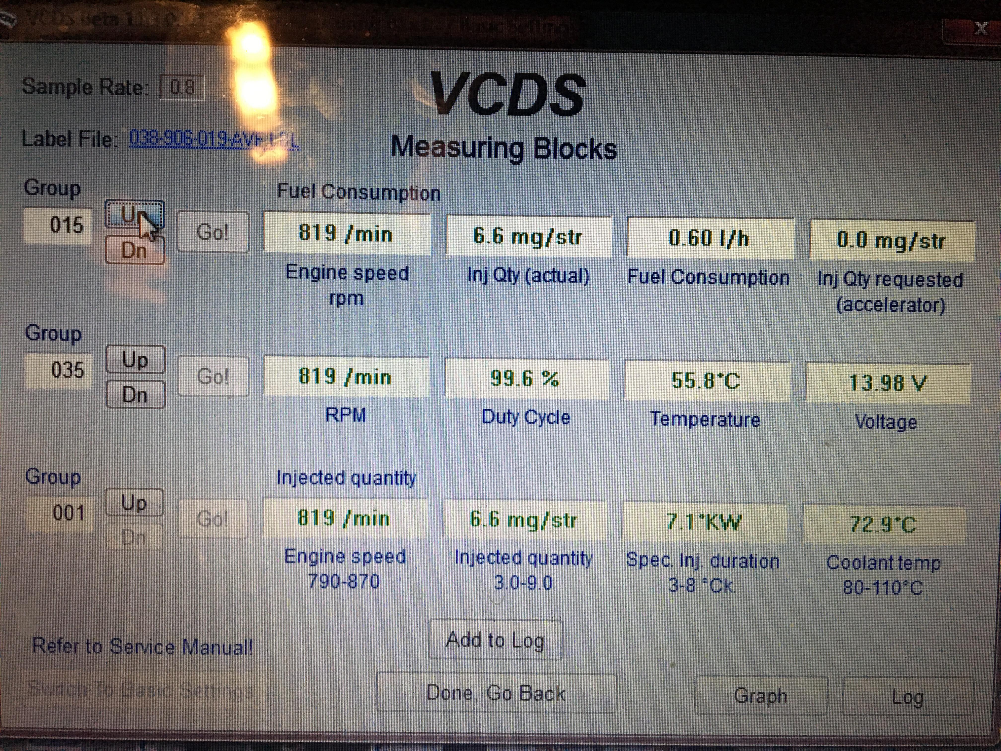

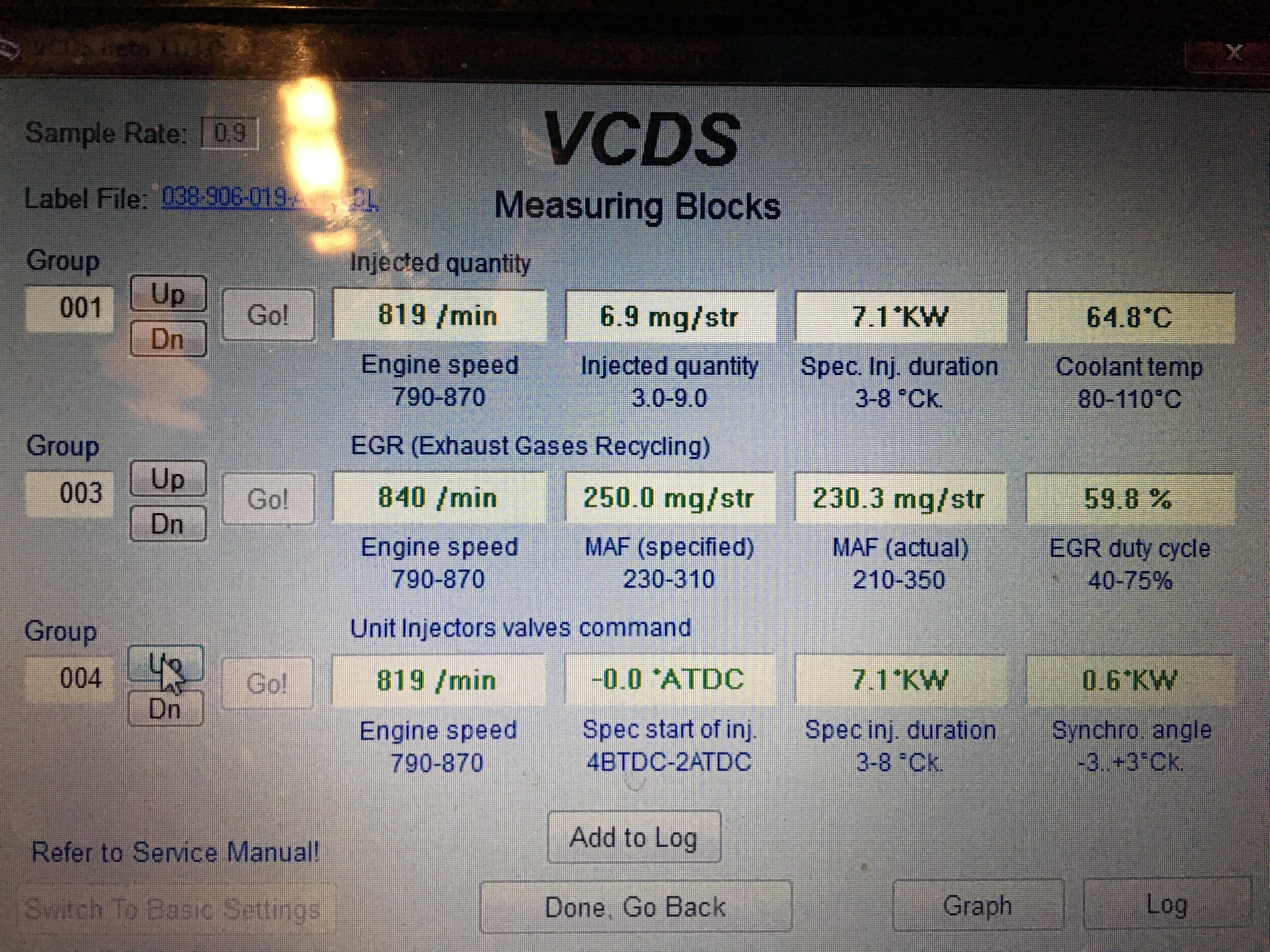

HawkHill kirjutas: 19 Jaan 2019, 22:57 Õhukulumõõtja andur ilmselt kulunud või vigane. Tasuks veakoode uurida, see peaks seal ka kajastuma.
Tartu kandis peaks tegijaid piisavalt olema, kes oskavad aidata: viewtopic.php?f=119&t=83776#p589788
Veakoode ei ole, MAF on puhastatud, parameetrid on normis ehk etteantud vahemikes

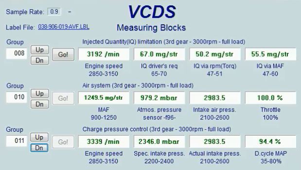

Siit tundub kõik korras olevat, lisaks filmisin ka neid parameetreid kus oli 3000rmp ja 3rd gear full throttel (viimane pilt), seal jäid ka kõik etteantud vahemikku.
3rd gear 3000rmp full throttel.JPG (48.56 KiB) Vaadatud 8546 korda
