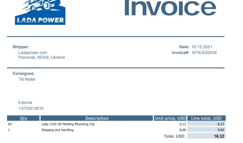

Jutt õige, mul kodus garaazis on üks täiesti arvutivaba auto (21063) ja pean nõustuma, kui tahta ikka OE juppi, siis kas tuttavad Venemaal, Valgevenes v Ukrainas. Sealsed firmad võtavad paraku 50..80x transa hinna (just tellisin Ukrainast sellele küljekarbi tüüblid, meil poes 4.- tk, Ukrainas 8.- (4 auto jagu ehk 64tk), kuid transa samuti 8.- (kiire transa oli 51.- :D ). Seega, @t6nis3 , arvutivaba auto ülalpidamine pole enam odavam, kui tänapäeva oma 8)
