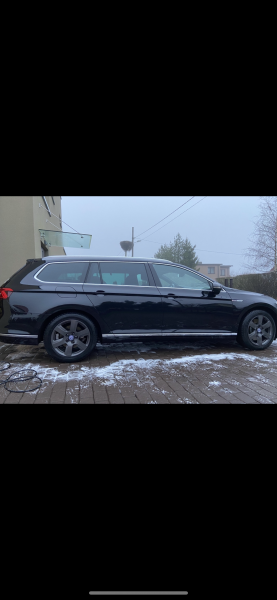

Passat B8 alla 18 või 19” valuvelg?

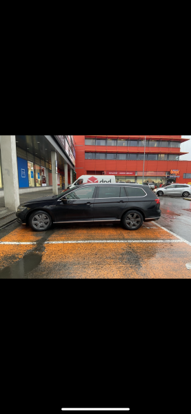

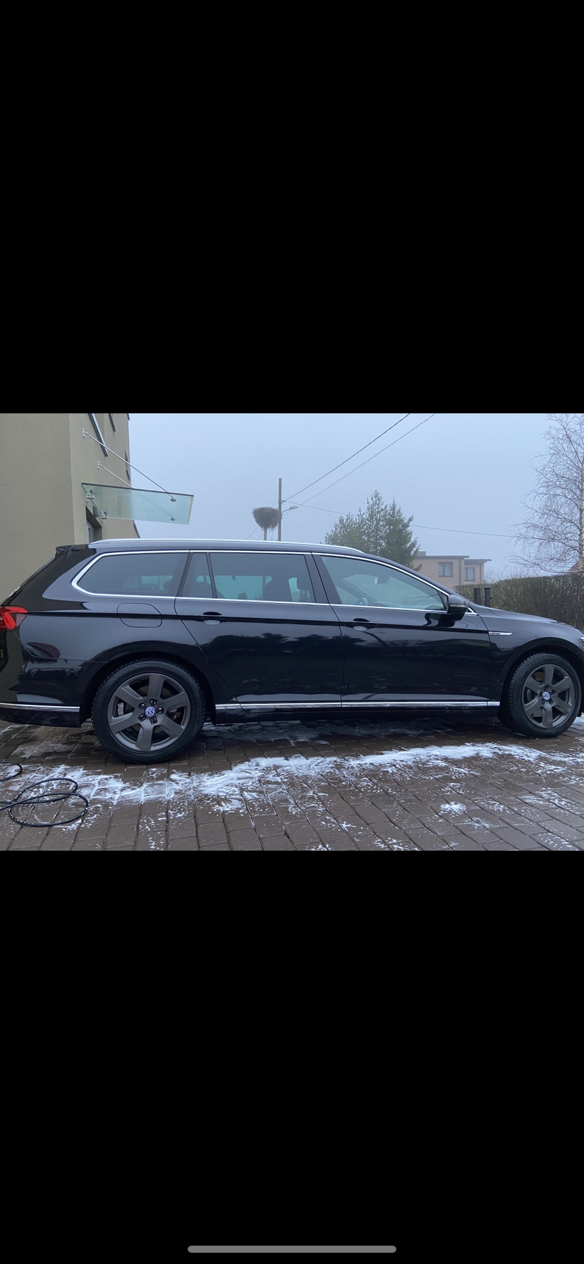

Passat b8 valuvelg
Tumedad on 225/55/17 talevakd, teised 235/45/18 suved. Masinal oli r veermik, dcc. Ma ei ütleks, et oli pehme vôi jäik.

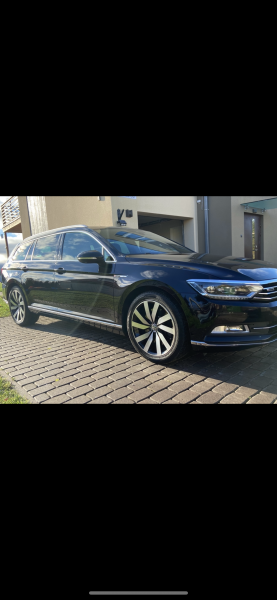

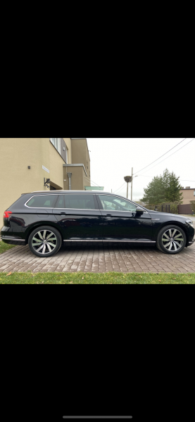

Minul on VW Passat B8, millel on DCC vedrustus. Originaal vedrud vahetatud Eibach Sportide vastu (~ 30 mm). Veljed on 19'' ja rehvid on mõõdus, mis on mõeldud VW Passatile. Rehvideks Nokian Powerproofid. Kokkuvõttes võin öelda, et on väga OK. Minul on DCC sätitud 19'' veljega sõites spordi peale.
Jäikus on OK. Isiklikult sooviksin veel madamalaks saada, min. -35 mm ja 20'' velge.
