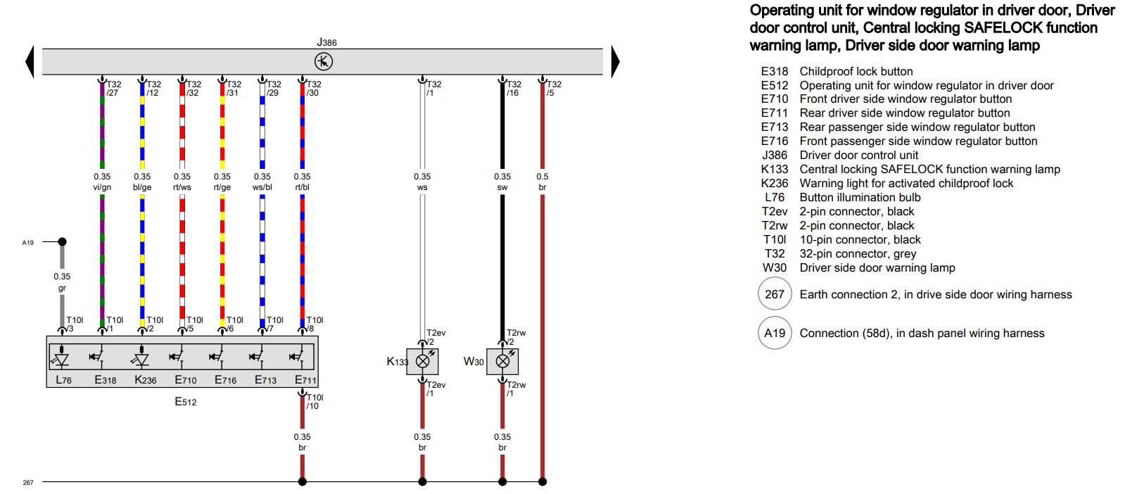

Selle joonise järgi on ees jah W30 tarbeks pin 5 - ja 16 +

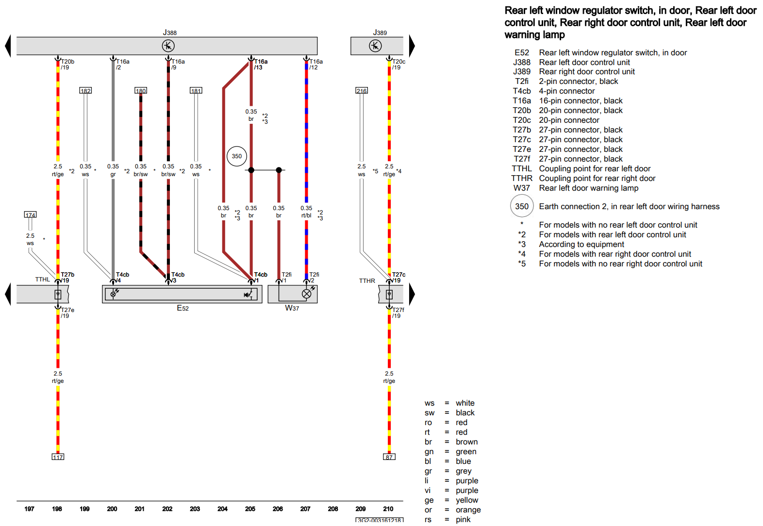

Tagaustel W37 jaoks 12 + ja 13 -

kraff kirjutas: 14 Apr 2022, 13:17 Passat ukse diagramm.png
Suured tänud !
Homme hakkan paigaldama, eks annan teada kuidas läks :D
