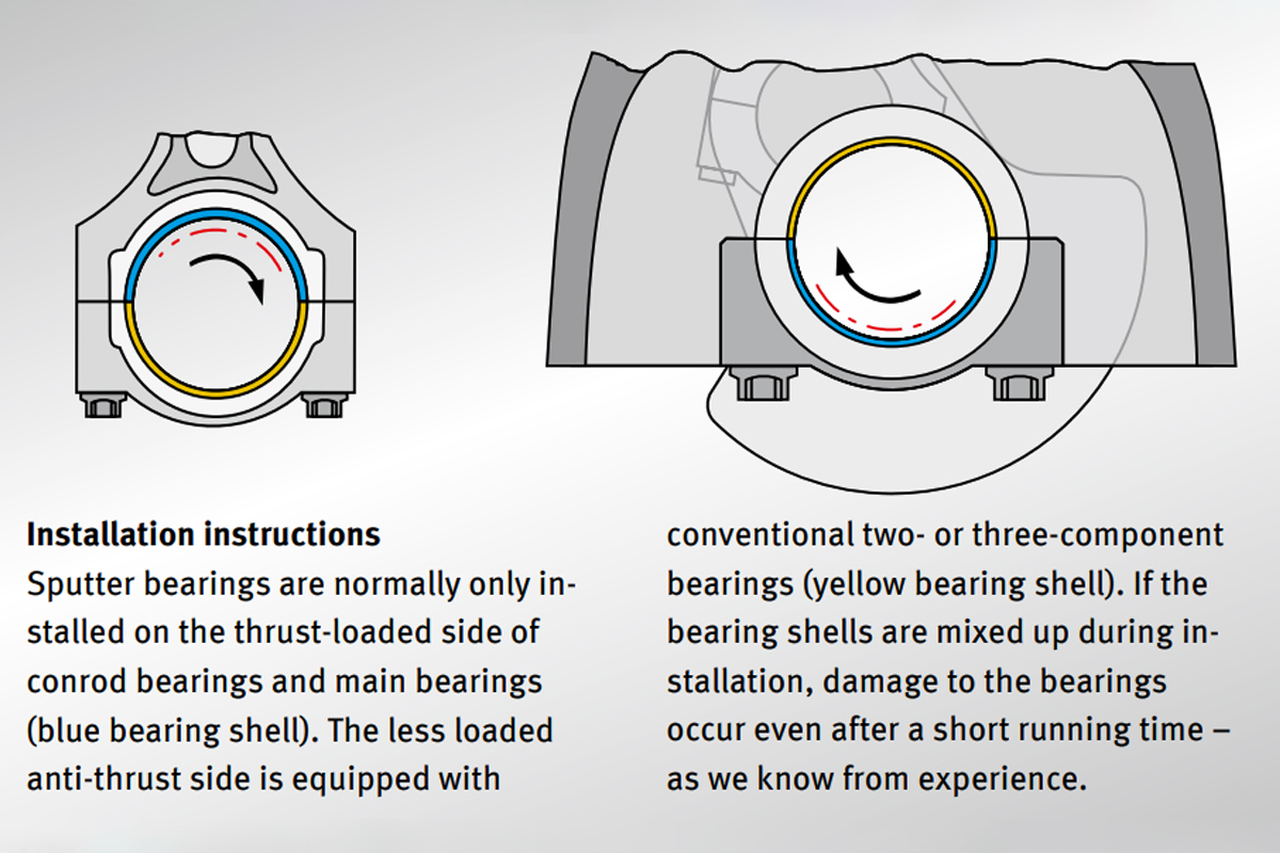

Kui kolvid on võimalik 180 kraadi valesti panna ,siis küsimus. Kuidas saab kepsu saalesi valesti panna.? Väntvõllil võib sellist saalede valesti panemist kohata,mitte kepsudel.

T5 transporter 2,5 diisel. Mootori remont?
Sisse-ja väljalaskeklapp on erineva suurusega ja kolvil on vastava suurusega süvendid. Aga kõigil silindritel ei ole klapid plokikaanes samamoodi, osadel on sisselaskeklapp vasakul ja osadel paremal, auto nina poolt vaadates. Kui panna vale kolb valesse silindrisse, siis sisselaskeklapp ei mahu kolvi süvendisse ja peksab vastu kolbi, see oli seal ka juhtunud.
Saaledel olid peal kirjad "sputter" ja "lower", ülemine kepsusaale ja alumine raamsaale on tugevdatud, ei ole nad kõigil mootoritel samasugused.
Panen siia selle nukkvõllianduri teema ka, äkki kellelgi läheb vaja kunagi. Põhimõttelisel on siis nii, et kui panna väntvõll sisse ja hambumisse teiste hammasratastega, siis seal mingeid märke pole. Ja kogemustega mehaanik võib mõelda, et vahet pole, ilma kiiluta nukaratta saab õige koha peale kinni pingutada ja kogu lugu. Aga tegelikult on siiski üks märk alles kuskil kolmanda hammasratta peal alt poolt ülesse liikudes ja kui seda ei jälgi, siis tõenäoliselt jääb pärast nukkvõlli impulssratas poole hamba jagu mööda ja seda ei saa muuta, mootor töötab ainult lahtise nukaanduri pistikuga. Võib-olla ma lihtsalt ei leidnud, aga minu ElsaWin-is seda juttu polnud, google aitas hädast välja.

Huvitaks ka, et kuidas kepsusaale valesti saab panna? Pole veel sellist kepsu kohanud, et valesti üldse saale külgegi läheks, veel vähem, et seda kuidagi valesti kokku panna saaks

Kirjutasin ju selgelt, et alumine ja ülemine saale on erinevad (materjalilt, mitte kujult). Ja B-osadele on lausa peale kirjutatud, et milline kuhu läheb (upper, lower, sputter jne.)

t6nis3 kirjutas: 19 Juun 2022, 19:56 Teet rääkisid siiski väntvõlli saaledest.
Kepsusaaled millest juttu oli on ka väntvõlli küljes. :)

Alhambra kirjutas: 19 Juun 2022, 16:51 Huvitaks ka, et kuidas kepsusaale valesti saab panna? Pole veel sellist kepsu kohanud, et valesti üldse saale külgegi läheks, veel vähem, et seda kuidagi valesti kokku panna saaks
t6nis3 kirjutas: 18 Juun 2022, 15:06 Kui kolvid on võimalik 180 kraadi valesti panna ,siis küsimus. Kuidas saab kepsu saalesi valesti panna.? Väntvõllil võib sellist saalede valesti panemist kohata,mitte kepsudel.
On see verbaalne diarröa tõesti nii hull et ei suuda näppe klaviatuurilt eemal hoida?
Audidel sputter saaled juba kaheksakümnendate lõpust kasutusel. 3B mootoril näiteks.

Kes sind hammustas? Pole nagu midagi mölisenud ja omaette foorumit pole samuti mulle vaja.
Jutt oli kuidagi segaselt kirjutatud ja jäi esialgu mulje, et saaled olid (füüsiliselt) valesti paigaldatud.

No põhimõtteliselt olidki füüsiliselt valesti.
Aga kuna nagunii on mölaks läinud see teema, siis räägiks veel ühest selle T5 mootori eripärast. Endale tundus alguses imelik, et raamsaalede pingutusmoment on ainult 30Nm ja enne raamsaalede lahti keeramist käseb plokikaane maha võtta. Oskavad spetsialistid siin selgitada seda?

Kuna autosi remondin, kaasa arvatud ka kolbe koos saaledega vahetanud,siis on härra twist käest küsida mida tähendab sputter saaled? Ja mida teie kaasajooksikud tänate kasutajat twist. Tundub nagu oleks foorumis jällegi Mustamäemaffia. S T .Sõbral on alati õigus. Lauri,saad aru küll mis on väntvõlli saale ja siis sinnakuuluv kepsusaale.Teet 82 kirjutas ka väntvõlli saalede asetusest.Ja kasutaja twist. Kui tood näite mootorist 3B siis see ei koti lukkseppa.

teet82 kirjutas: 20 Juun 2022, 17:34 No põhimõtteliselt olidki füüsiliselt valesti.
T5 2,5 mootoril on kaanepoldid ja raampaku poldid omavahel seotud keermestatud hülssidega (a'la jätkumutter, tootekood 070103136). Ja kui raami lahti lased, liigub hülss eest ja laseb ka kaanepoldid lõdvaks. Seega pead kaane maha võtma. Muidu riskid mahlade segamini laskmisega. 30Nm on lihtsustatult öeldult selleks, et pakud koos vändaga välja ei kukuks, kuni plokikaanepoltidega lõpliku pingsuse poltidele annad.

Kepsu saale valesti panda. See oli minu poolt küsimine?

Sputter saalel?

t6nis3 kirjutas: 20 Juun 2022, 21:58 Sputter saalel?
Kõike saab kui on piisavalt palju jõudu. 😁

Elik ilmselge tootjapoolne ökonoomitamine hoides vähemkoormatud saalede arvelt materjali kokku ning suurendades remondi teadusmahukust ja väljaõppe vajadust.

Tänud Lauri et vastasid. Nimelt väljaõppe kohapealt. Pakendi pealt on palju lugeda. Kui kahtled milleski,mõtle,kuidas asi oli enne lahti võtmist. Sputterit ei tõlgitud,kuid sain teada milles mõte. Aru ei saa aga nende T5 plokikaane ja raamsaalede seos. Selge see,et T5pole näppinud,ega näpigi. Kuid mis oli sellise lahenduse eesmärk,mõte. Masstootmine andis kordades kasumi.Kuid remondil,mida omanik peab tegema,ei huvita ju kunagi nüüdsel ajal tootjat. Järelturgu küll. Uusrikkurite ütlemine. Kui vana on sinu auto. Ah. Minu autol sai liising läbi. Seega 5 A. Ah Kuusakoski.
