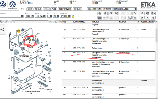

Juba Golf 4-del oli tehasest 13 klemmiline pistik

Passat B7 Variant kärukonks
t6nis3 kirjutas: 21 Juul 2022, 21:26 Tahaks kindlasti konsulteerida pädeva auto elektrikuga. Aga Jussike.G4ljal on kaitse plokk kaitse kohapealt sama mis on G3el. Anna number ja jahume. Pidasin silmas Ampreid plokis.
Vahi nüüd silm punnis tehase varuosa kataloogi väljavõtet 98a Golf4 pistikutest.
Pakutakse ainult 13 klemmilist:
