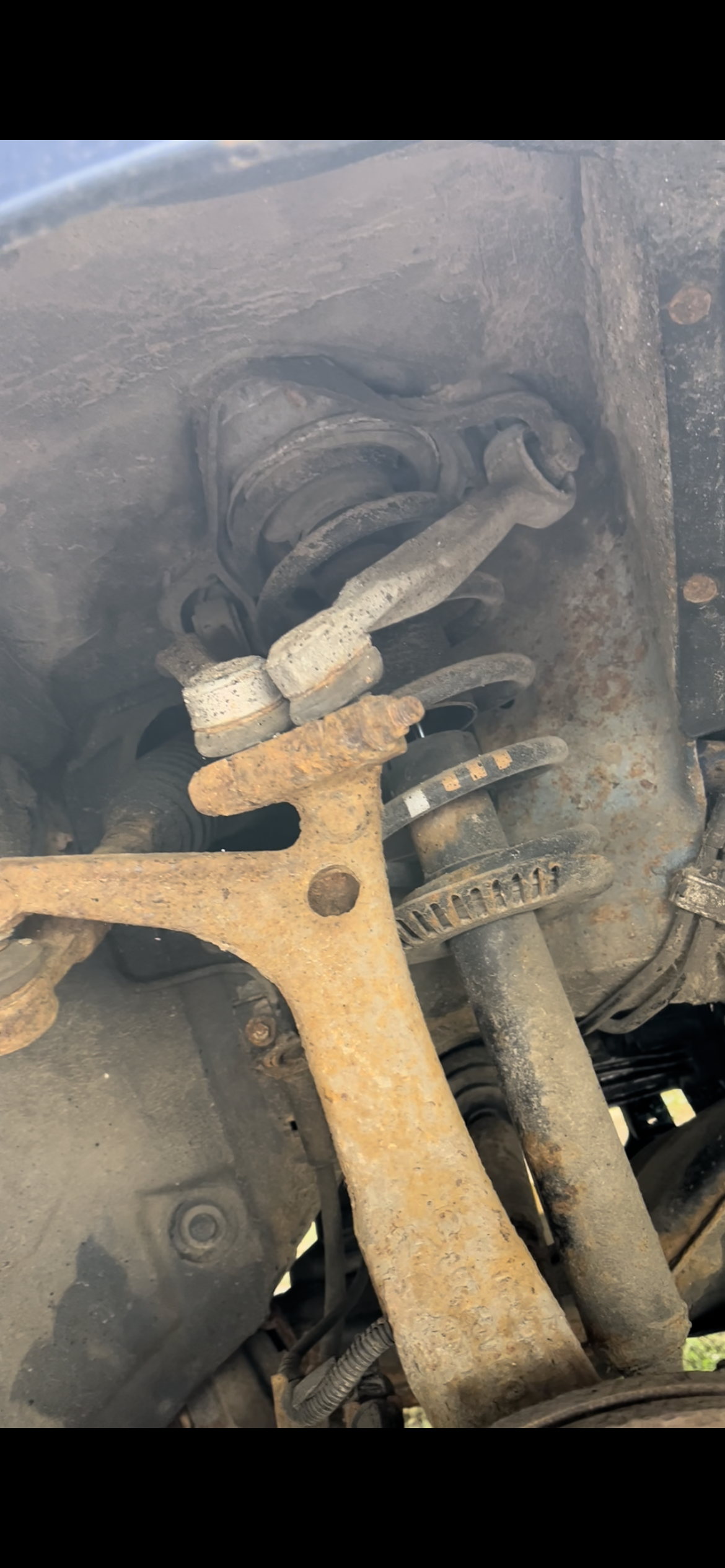

Selle õõtshoova poldi väljasaamisega on mõistus otsas. Lugesin mujalt foorumist, et see ongi keeruline. Tahtsin pooltelje/veovõlli kummi vahetama hakata ja oleks olnud järgmine samm too õõtshoova polt välja võtta. Aga ei tea kas on kuskilt pinge peal hoobadel (kahtlustan et on). Proovisin tõsta ka rattast aga ei mõjunud. Muidu aitäh nõuannete eest kõigile!
Postitusi: 8015
Tänanud: 95 korda
Tänatud: 191 korda
Autol nagin ees parema ratta juures
Selle ülemiste õõtsade ühisele välimisele poldile nüüd küll ei mõju õõtsade pinge - ilmselgelt on oma pessa kinni roostetanud. Poldi pead punaseks ajama aga siis pead ka uued õõtsad panema kuna need tapad kuumaga ära.

Pati kirjutas: 30 Aug 2022, 14:18 15B89ACD-41CD-4E01-8FC3-5D9FC43AEAE5.jpeg
https://www.bombono.ee/tooted/induktsio ... auto-24kw/
Sealt saad rentida kuumuti. Ja punaseks ei pea sa ajama mitte polti ennast vaid seda ümbritseva metalli. Kuumutamisega metall paisub ja siis on võimalik polt välja keerata.

Jaanus. Mida kirjutasin 2008 samas jutus. Juhul kui niimoodi. Anna propaan ja hapnik (mitte sina), on polt kuuma saanud,aga vabastab poldi pesadest. Õõtsad on niigi nahka läinud. Millest räägime? Rendit kuumuti. Mis edasi saab? Tehnilist taipu ju vaja. Esisild ju vaja kokkusaada ka.Ehk ka kokkujooks.
