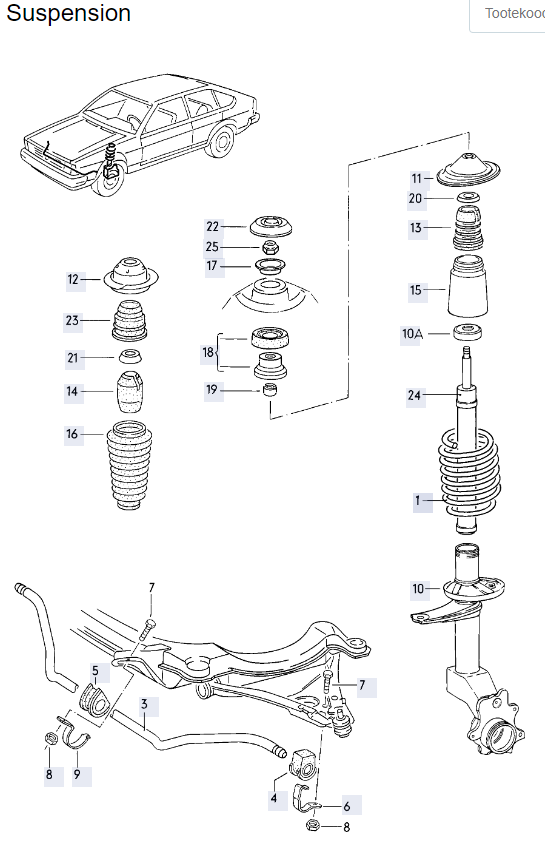

Otsin silla jumalat, kes saaks üle vaadata ja nõu anda mis on valesti ja kuidas oleks õigesti. Esisilla enamus jupid uued, kuid ülemisi amordi kinnitusi tihkeks ei saa ja kolks on sees ().

Kas kõik on õigesti ikka.
https://tellimiskeskus.forss.ee/osade-k ... a=&search=
Taldrik valepidi pole?

On koos täpselt nagu joonis, eraldi printisin sama välja veel ei miskit sassi ei ajaks. Taldriku ja amordi kännu vahel umbes 10mm ruumi.murkamarko kirjutas: ↑24 Aug 2022, 14:00 Kas kõik on õigesti ikka.

Äkitse amordi püstak ei saa piisavalt kokku, detail nr 19 peaks olema siis see vahelüli selle vältimiseks. Olen kasutanud lisaseibe et ei jääks lõtku, Audil sama lahendusega amort.

Minumeelest vähemalt vanematel vag-idel ongi pealpool see vahe amordi kannu ja selle taldriku vahel.
Mõõtnud pole, aga niipalju kui näinud olen, siis mingi väike näpp silmajärgi pakun, et võiks vahele mahtuda.
Enda alhambral ka seal vahe sees.
Koguaeg olnud ja ei kolise ega nagise midagi. Uute laagrite ja patjadega jäi ka vahe sisse
Ühelgi ülevaatusel pole midagi kunagi öeldud.
Mäletamist mööda oli b4 passatil ja b4 audi 80 ka samamoodi

Pildijärgi on küll välimuselt asjad veitsa teistsugused, aga äkki on põhimõte ikkagi sama

Neil peaks ju ülemine amordi padi ( Forss-i pildil nr 18) koonus istuga kannu sisse auto raskusega surutama, mingit muud kinnitust seal polegi, kannu peal on lihtsalt kannu august suurem taldrik (nr 17), et maast lahti tõstes amort alla ei kukuks, kannu ja taldiku vahel on tõesti miski cm-ne vahe. Popimatel oli ka plastik seeneke (nr 22) peal.
Kas vahetasid ka amordi (nr 10) "küünla" (nr 24) ära, äkki hoopis see lahti? Või on küünal liiga lühike?

Sai äsja korda, probleem oli alumistes õõtsa osades. Seal kausi ja amordi kännu vahel on tõesti selline sendine vähe ja alguses arvasin et probleem sellest. Siin lugedes tuleb välja et tavaline asi, leidsin ka netist, et müüakse sinna kännu ja kausi vahele leevendus puksi need sai tellitud enne posti tegemist, eks vaatame kas surun need sinna vahele või ei.
See seeneke varjab jah selle vahe ära.
Aga asi nüüd korras ja masin sõidab kui siidi.
