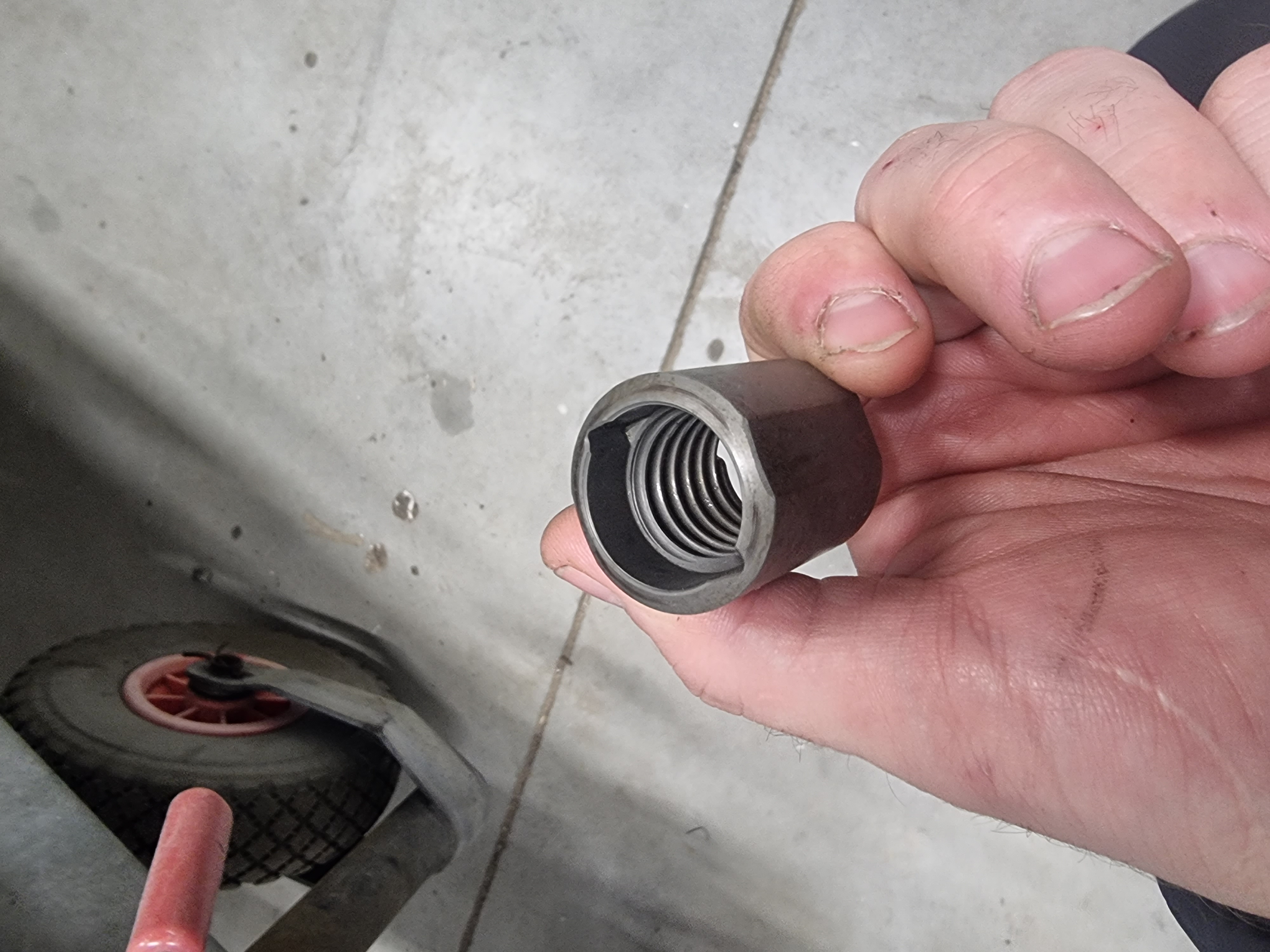

Hei. Sai eile vahetatud tagumise supporti kolb ära , kuna pidur jäi koguaeg peale (eriti peale käsipiduri kasutamist ). Lahti võttes selgus et kolb oli päris kinni ning selle sees olev käsipiduri "kolb" mille sees on kuullaagrid ja väikesed vedrud olid enamus jooksu pannud. Küsimus siit et kas kusagilt on võimalik ka seda eraldi osta ilma et peaks terve uue supporti soetama?

siLc kirjutas: 26 Nov 2022, 10:59 Midagi sellist? https://aeromotors.ee/kataloog/article/ ... ren-seinsa
Ma vaatasin ise ka seda, aga polnud kindel kas see sisaldab kõike nagu pildil 🙂
