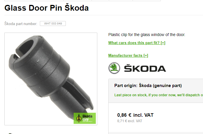

Tänud kaasa mõtlemast. Sai veidi internetist uuritud ning Skodal kinnitub aknaklaas aknatõstuki külge plastik tüübliga (läheb akna august läbi). Tundub, et tegemist on tüüpveaga, kus ajajooksul on plastik rabedaks läinud. Polegi siis palju vaja, natuke kinnikülmunud klaas ja mootori jõud käib plastikust üle. Proovisin akent tõsta nii nagu @SanderSPS soovitas ja oligi selge, et aken on tagumiselt siinilt lahti tulnud. Hetkel ei tundu, et neid tüübleid eraldi müüakse aga pean veel veidi uurima. Ei tundu mõistlik osta kogu aknatõstuki kompkekt selle katkise tüübli pärast.

Võta arvesse ka fakt, et need on tagurpidi keermega. Juhul kui uusi paigaldama hakkad. Kui seda plastikut mujalt ei leia, siis forss või esindus või romula kindlasti pakub mõne:)
Neid on hooga puruks keeratud küll selle pärast, et ei teata vastupidi keermestatusest. Saad ilmselt forsist kiirelt kätte need.

Stop!
Mis tagurrpidi keermest te siin plastkust punni juures räägite? Poldiga kinnitus oli üks põlvkond varem. Ja tegelikult ei olnud seal tagurpidi keeret, hoopis polt oli valelt poolt sisse keeratud ja siis jäi selline mulje, kuna lahti keeramiseks tuli vastupidi keerata. Phaetonil on tõesti seal tagurpidi keere.
Pole ka veel kordagi selle punni purunemist näinud, kuna seda materjali pole lihtsalt võimalik normaal temperatuuride juures ära lõhkuda.
Ilmselt ikka tõstukil miskit järele andis

Tehniliselt võttes on tegemist tavalise keermega aga asja tuleb keerata lihtsalt valelt poolt. See iseärasus on Passat B6 ja B7-l ,Skoda kasutab kaheosalisi plastmass punne .

Škodat ei tea, kuid kas b6 v b7-l sai see polt jah puruks keeratud, kui sai uks lahti võetud.

Ära targuta.jussike kirjutas: ↑07 Jaan 2023, 19:34 Stop!
- Postitusi: 3548
- Tänanud: 784 korda
- Tänatud: 110 korda
[Škoda] Superb 3T elektriaken ei sulgu lõpuni kinni
Poldi keerme poolsus ei muutu mitte üheski poldi asendis ei ühegi nurga all.
Kui on vasak keere, siis isegi see ei muutu paremaks kui polt ringi keerata.
Aga sellega ma olen nõus, et enne kui see kaheosaline tüübel puruks läheb puruneb midagi muud.
