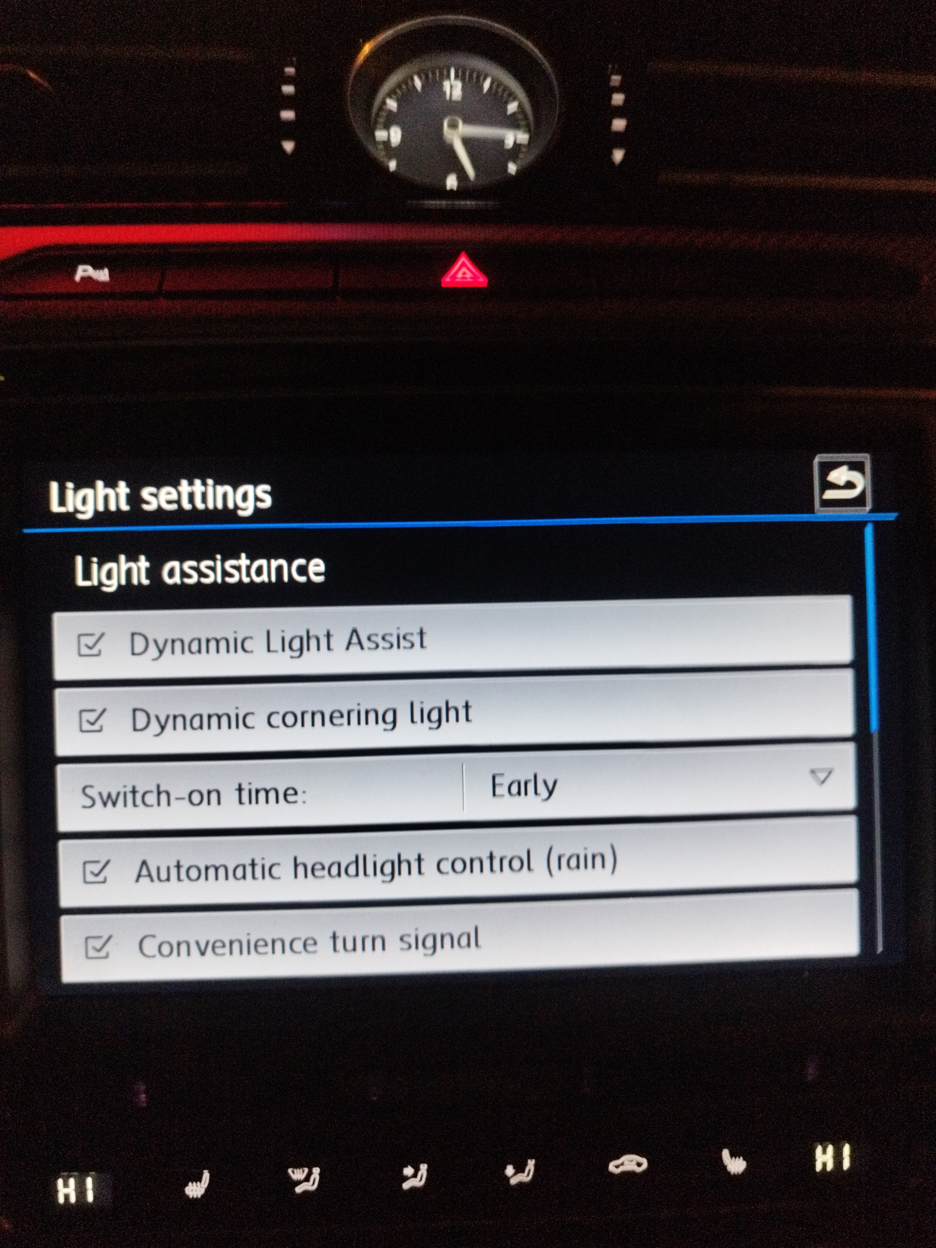

hey.
sai hiljuti g4 pealt passat b8 alltrack peale üle mindud ja no ei oska mina neid automaatseid täistulesid peale panna !
Sõber lükkab oma b8-l korra täistulede hooba, mis aktiveerib automaatsed täistuled.
Mõlemal autol on full led tuled.
Kas mul siis puudub automaatsete täistulede võimalus või miskit vaja kuskilt veel sättida ?

Makis auto settingutes linnuke on ees?

jussike kirjutas: 27 Dets 2022, 16:55 Makis auto settingutes linnuke on ees?
Postitusi: 5669
Tänanud: 56 korda
Tänatud: 580 korda
passat b8 DLA
Sul nagu üks rida puudu. Kodeerimata?

Kaamera on üldse?

siLc kirjutas: 27 Dets 2022, 17:17 Kaamera on üldse?
selline kaadervärk seal
Postitusi: 2169
Tänatud: 149 korda
passat b8 DLA
Seal puudub vajalik riistvara, et DLA-d ja üleüldse kaugtulede automaatikat kasutada.

siLc kirjutas: 27 Dets 2022, 17:35 Seal puudub vajalik riistvara, et DLA-d ja üleüldse kaugtulede automaatikat kasutada.
selge, siis ei hakka enam uurimagi :D
seda süsteemi ei ole vist mõtet peale ka hakata aretama ?
DLA tuleb siis koos line assistiga?

Mõttekus on ikka vajalik mõtestada ära iseenda jaoks. Muidu see on üks levinum B8 retrofit. High LED esituledega ühes saab DLA ja Lane Assisti.
Foorumis on seltskond, kes järelpaigaldusega kenasti hakkama saab, kui esiklaas vahetada kaamera kohaga klaasi vastu.
