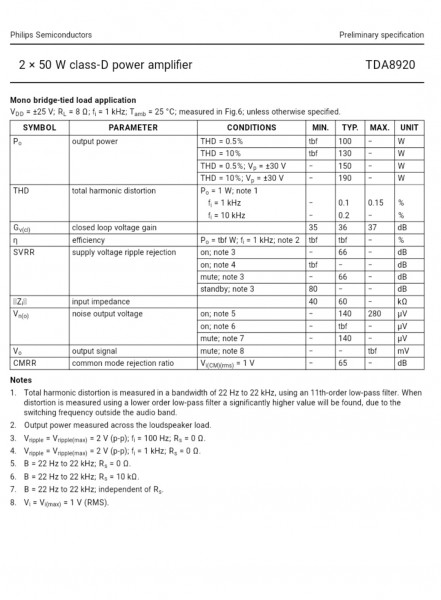

Võtsin uuesti datasheet ette ja võimendil näitab Rl 8ohm.
Ei oska arvata mis on vahe 4 ja 8 ohm võimendil, aga madalam takistus ühendada siis kuumeneks see mingiaeg lihtsalt üle ?

Kuna tegu on nn digitaalse mitte analoog võimendiga, siis käivitamisel teeb see cheki ja kui avastab kuskilt vale takistuse, lülitab selle kanali välja, kuna arvab, et kuskil on lühis või katkestus.

Mis puutub Jussike infot siis mees see on väga algeline dsp võim kus kahe kanalised kiibis on lihtsalt sillatud 8 ohmi peale, terve dsp on enne võimu ja muud seal elektroonika ei juhi.
