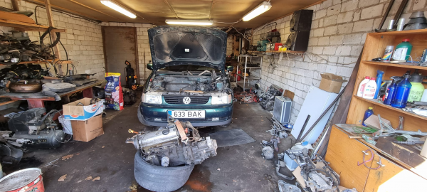

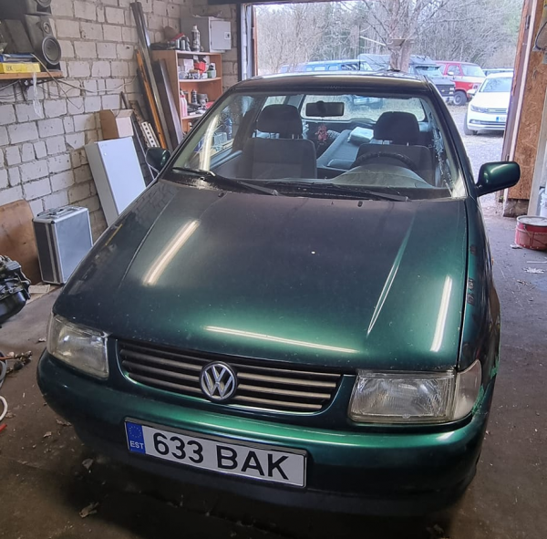

Teeme siis uue teemaga algust. Aastake on seisnud ja natukene nokitud sellist masinat:

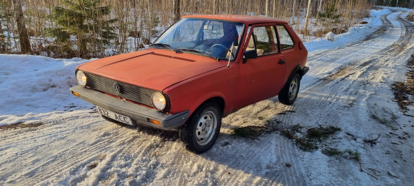

Tegemist Vw Polo mk1, aastast 1980. Edasi liigutab teda 1.3 liitrine 40kW mootor, 4-se manuaalkastiga. Kuna olemasolev karpa on üsna kapriisne tükk, tuli otsus hankida doonor:
1.4 44kW, 5-ne kast, pritsega mootor.
Tänaseks on asi sealmaal, et doonorilt on mootor juurdekuuluvaga maha roogitud ja alustasin punase plönni mootori maha võtmisega. 2 kinnituskäppa 3-st tunduvad sobivat, käigukasti pealne tuleb ise leiutada. Ei midagi ületamatut.
Kuna punane on omajagu aega seisnud, siis tuleb kogu veermik üle käia, õnneks jupid - nii palju kui neid veel saada on - ei maksa suurt midagi. Piduriketastega on muidugi jama, 239x8 ketas.. tõenäoliselt tuleb ka pidurite upgrade teha, et ette uuema polo tehnika saada.
