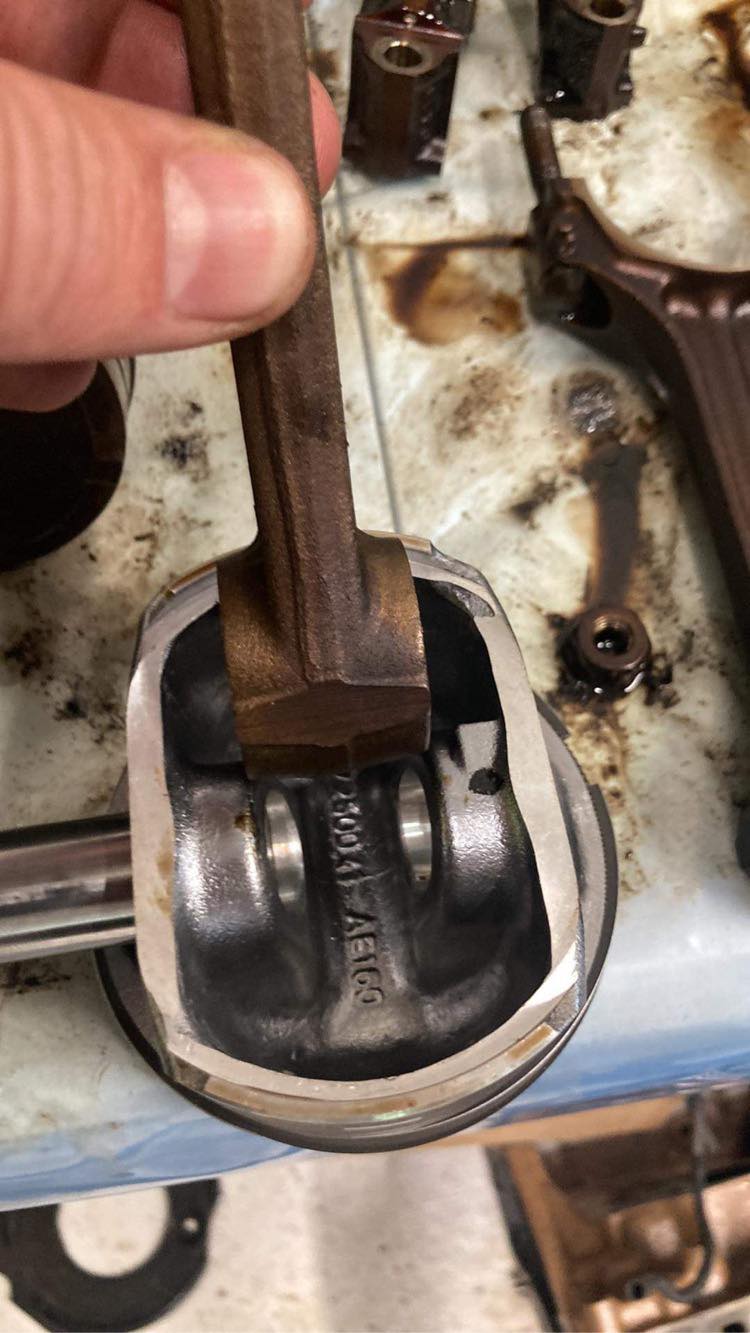

Mure selline et ostetud doonor autol oli silindri pesad ovaalsed ja sai lastud remont mõõtu puuritud.
Ostsin ka uued kolvid 81.5mm
Kuid hiljem sai avastatud et plokil on mõra ja sai uus plokk sebitud, kuna kolvid olid olemas siis sai uus plokk kolvide järgi jälle puuritud.
Hakkasin kokku panema ja nüüd avastasin et kolb ja keps ei lähe kokku.
Pika jutu lõpuks ongi küsimus kas mõnelt teiselt mootorilt on saada 19mm sõrmega ja 144mm trapetskepsu või tuleb minna sepiskepsu teed?

Ikka tunduvalt rohkem jääb puudu kui paar mm. Ei lähe üldse vahele ja kolvil läheb üleval kitsamaks kuid kepsul ei lähe.
Mõtlengi äkki on mõnel 1.8t mootoril kepsud teistsugused mis sobivad.

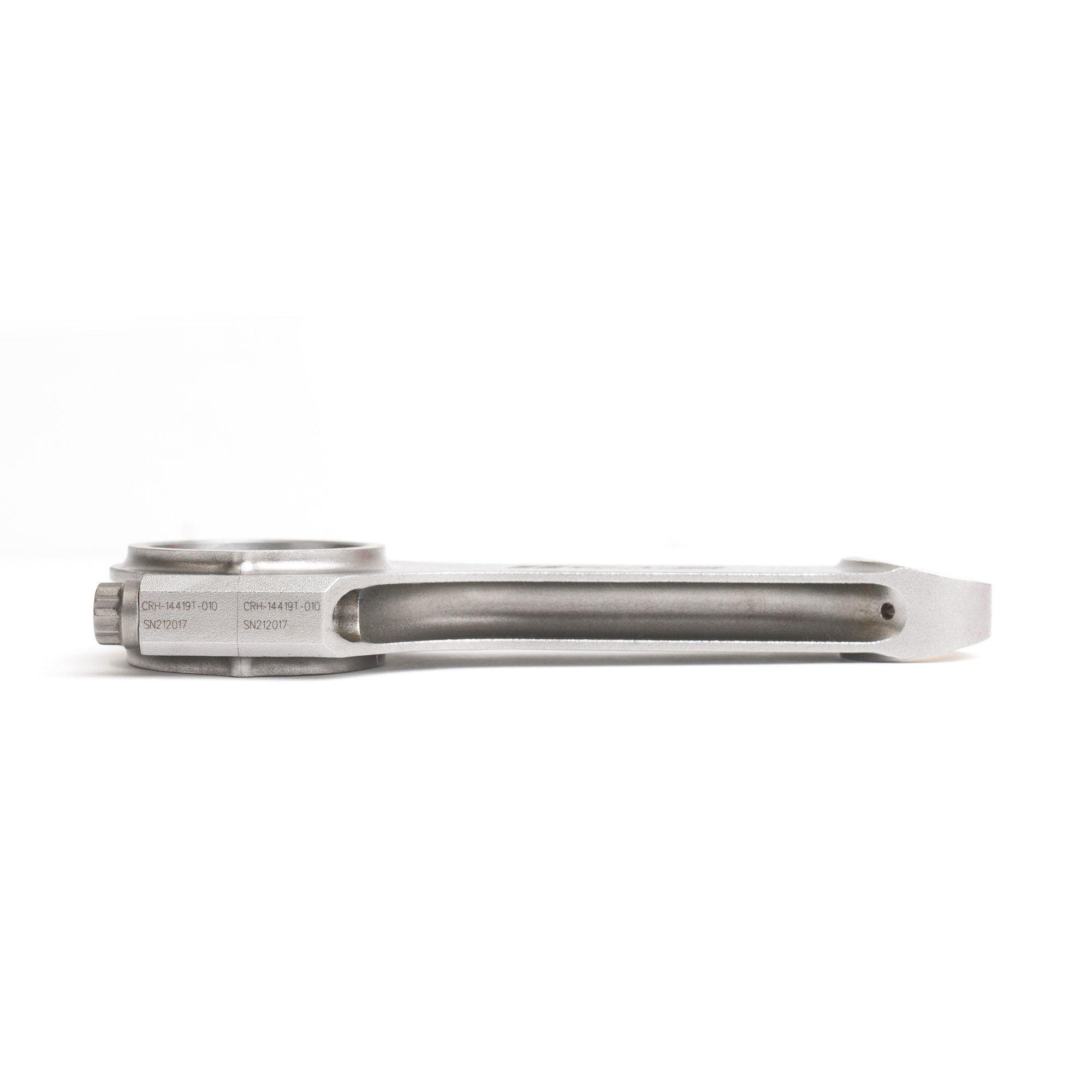

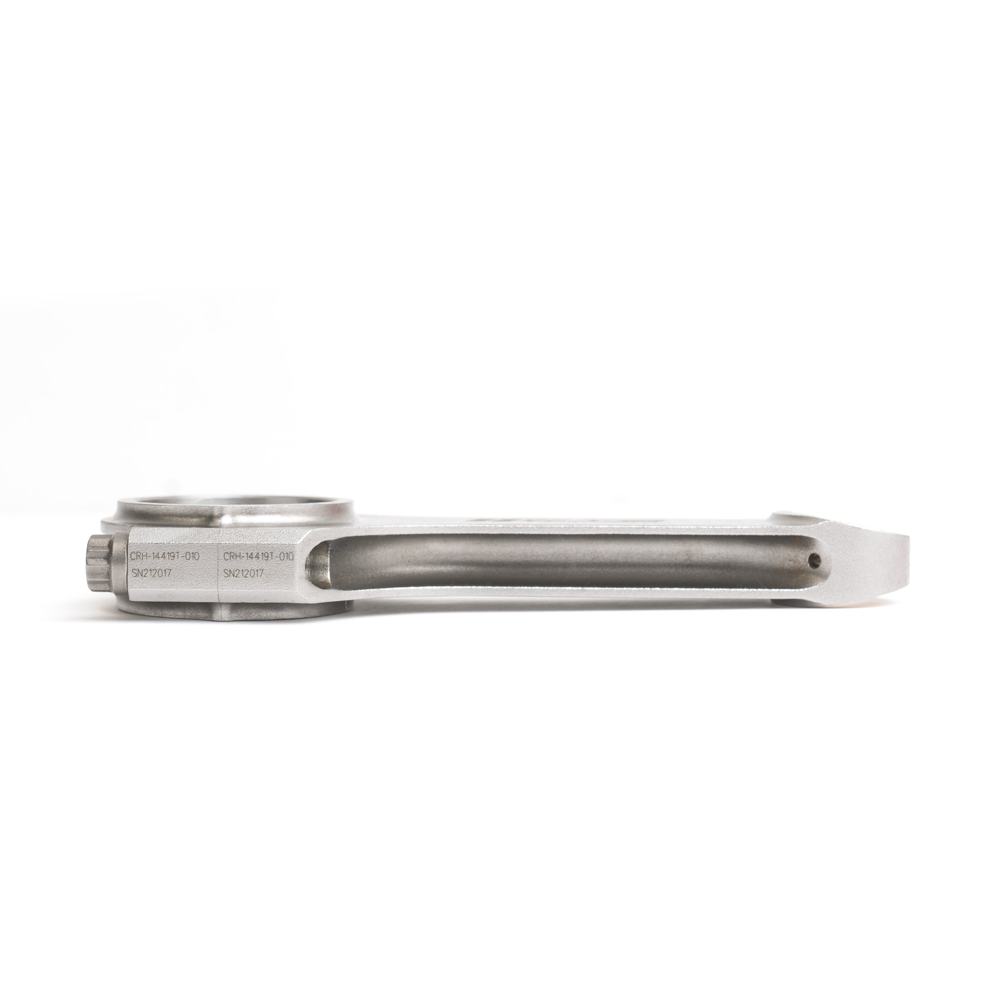

Vaata nt siit lehelt, mis mudelitele keps sobib ja tee sealt oma järeldused.
https://www.ctsturbo.com/product/cts-tu ... k-pistons/

See lingil olev keps sobib aga mõtlengi kas mõnel mootoril on tehasest ka sellise trapets kujuga tulnud ja samade mõõtudega või pean sepiskepsud ostma.
Need mõlemad väidetavalt sobivad mk4 golfile sellelt lehelt vaadates.
