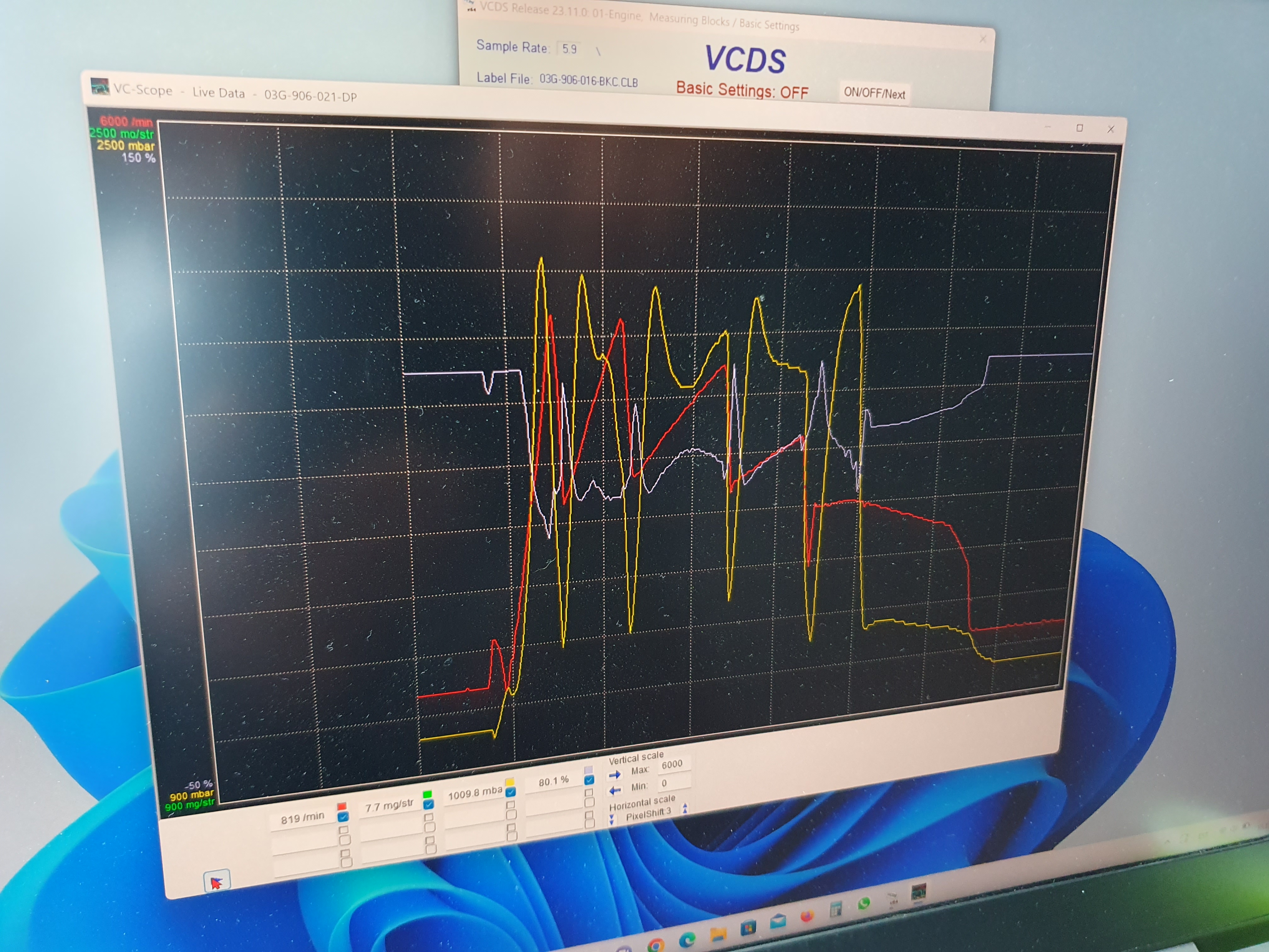

Eelmisel turbol ol ilmselgelt geomeetria kinni. Siis liigubki madalalt väga jõuliselt, aga üle 3-4.käigu kiirendades lööb ülerõhu tõttu avariirežiimi.
Klaaskuuli pealt ütleks, et ehk oli vana turbo õli tagasivool ummistunud ja see tingis sinise suitsu.
Ja kui see sama tagasivool jäi vahetamata/korralikult puhastamata, siis uus turbo suitseb ka.
Soovitaks mõne õiget programmi omava mehega väike proovisõit teha.
Minimaalne programm oleks teha paar 3.käigu kiirendust samal ajal kahte kanalit logides (küsitav turborõhk ja reaalne turborõhk).
Sealt saaks juba edasi mõelda.

nii. mis see õige programm oleks?
ma endale soetasin HEX-NET pro aga kuna alles värskelt siis ei oska seda asja veel kõige paremini kasutada? ehk saaks näpunäiteid kus ja kuidas ma need kanalid saan ette endale et näha turbo realseid rõhkusid. saaksin siis äkki siia lisada realsed näidud mis meid edasi viiks asjaga?

nii. panin siia paar pilti. 2 esimest on kui mootor kuum. ja viimane kui tühikäigul tiksusin 5 mintsa ja siis minna andsin. oli kohe must suits taga ja poos kinni. tundub nagu temperatuur ka möngib rolli kuna kui on selline pool soe mootor siis jebib kõige enam.

Kui on manuaal, siis tee kolmanda käiguga, nagu eespool mainiti. Väikse hoo pealt paned kolmanda sisse ja gaasi põhja, siis vaikselt kogub pöördeid ja on aega jälgida midagi. Ei pea isegi logima, sõber rooli ja näeb ära, grupp 11 oli vist see.

hargo554 kirjutas: 15 Nov 2023, 12:53 ma endale soetasin HEX-NET pro aga kuna alles värskelt siis ei oska seda asja veel kõige paremini kasutada?
Müts maha, et ei ostnud esimese asjana mõnda suvalist vuffelkaablit, vaid kohe õige asja. VCDS on väga hea asi selliste probleemide lahendamiseks (ja ka muuks). Sellega saate abi küsida ka tootja Ross-Tech foorumist, kui peaks vaja olema.
