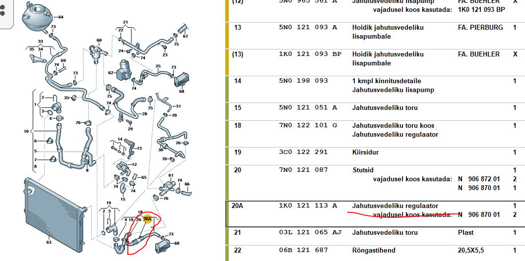

DSG termostaat asub kasti soojuvahetisse mineva lõdviku vahel. Etka pildilt suht keeruline tuvastada.

B7-l oli ta paremini näha kui aku ära võtsid. Googelda "Mahle TH 5 75" siis saad aru milline peaks olema.

Siin oleks vaja nüüd vin koodi, sest tundub, et kuni 07 keremudelil seda julkarit pole, ilmub alles 08 keremudelist, et siis kui auto on toodetud alates 07a keskpaigast edasi.
Koodiks iseenesest peaks olema 1K0121113A

Olgu need auto sünniaastad ,mis tahes. Olgu neid kebernite. Kahte termostaati mootori plokki ei ole iial pandud. Kui ütled,et käigukasti pandi ,,soojendus,,siis see polnud termostaat. jussike.

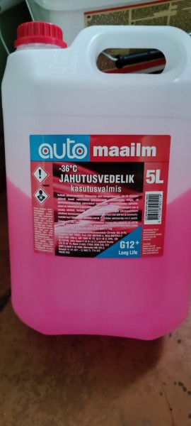

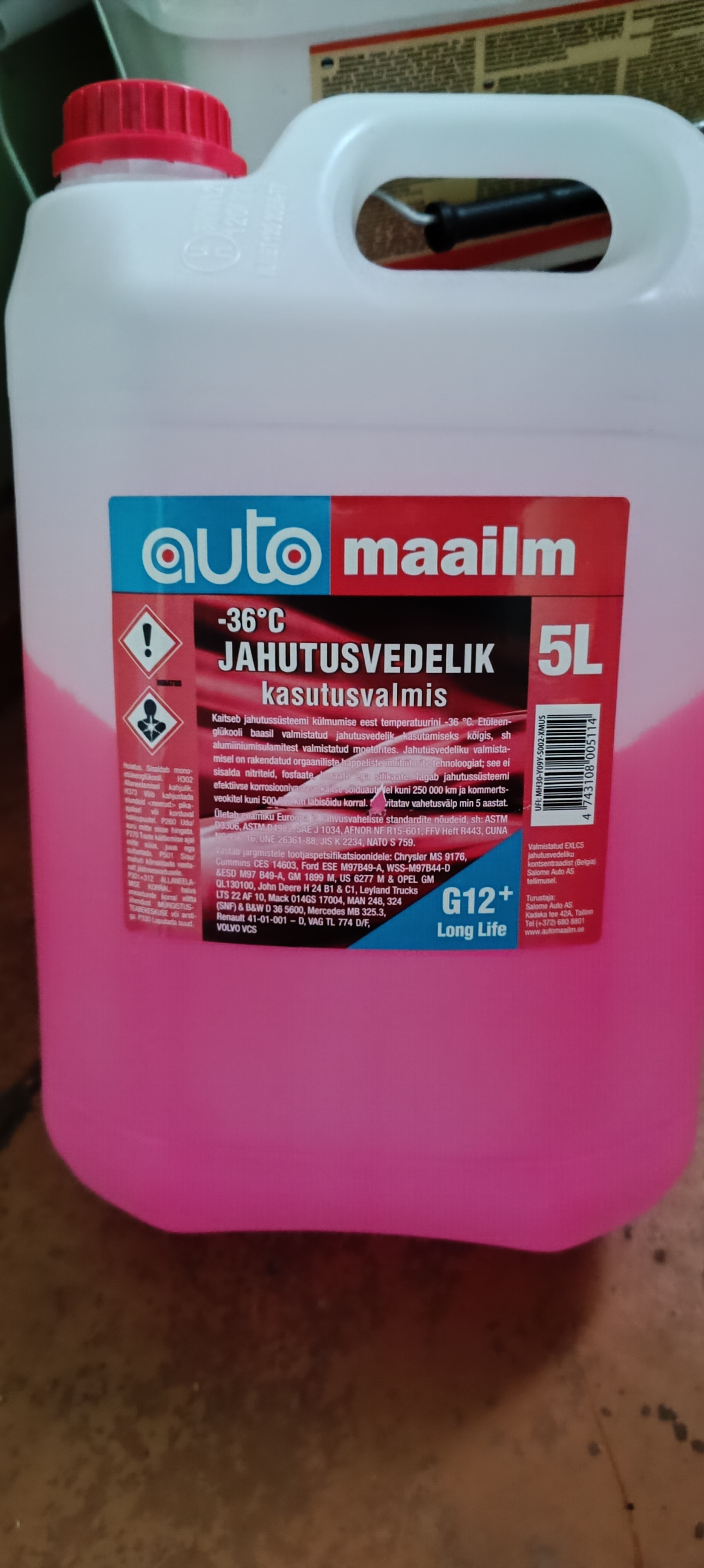

Pean vaatama kas mul see kanku veel alles on, vana jahutusvedelik sai mingi kankuga koos jäätmejaama viidud utiliseerimisse. Salong läheb väga hästi soojaks nüüd, kui webasto kaasa aitab ja mootor saab ka töötemperatuurini suht mõistliku ajaga. Eks ma millalgi veebruari algul võtan asja käsile, EGR tahab korda tegemist nii ehk nii. Siis saan täpse ringluse ka üles joonistada.
Muidugi tooks välja, et mu manuaal passat 2006 aasta, BKP mootoriga, läheb isegi ilma webastota ka -20 kraadi juures soojaks peale 20-25 km sõitu. DSGga isend aga ei suuda -10 juures ka 50km järel üle 60 kraadi saavutada ilma webasto abita. Suur ring on külm, seega termostaat võiks nagu korras olla ja detsembri algul sai uus paigaldatud.
Edit: kanku leitud - sisse läks selline jahutusvedelik:

mis manuaali kasti kood on ja mootorid on mõlemad siis Bkp?
selle 12+ vedeliku võid ka muidu utiili viia ja 12++ asemele otsida (774G ja kindlasti mitte J)

Oleneb mudeliaastast kuni 2007MY k.a. on 12+ ka lubatud.volksusees1 kirjutas: ↑16 Jaan 2024, 14:18 mis manuaali kasti kood on ja mootorid on mõlemad siis Bkp?
