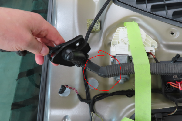

Ukse kaabel jääb ukse ja kere vahele valesse asendisse.
Ilmselt on juhtmelõdvik liikunud "hinge" pealt taha poole. Tõmba see õigesse kohta tagasi või isegi suts rohkem ja kinnita lisaks juhtmevitsaga

Jussike, tänud.
Uks korras nüüd , olin peaaegu juba esindusse minemas...
