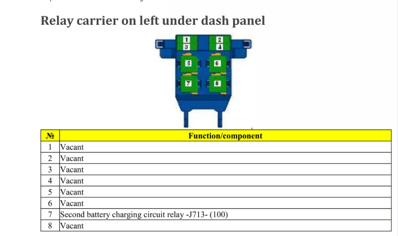

Keegi pole sinu pihta seekord ühtegi halba sõna öelnud. Jätkame samas taktis. Mina ise parandasin ennast, sest esitasin valeväite.
Antud relee on siis relee karbis ja seitsmendas pesas:
Juhib ta aku laadimise juhtmesarja. Relee teeb plõksu. Toimub laadimine. Relee teeb uuesti plõksu. Lõpetatakse laadimine, sest pole vajadust enam laadida. Seda juhib ilmselt Battery Management ehk aku juhtaju. Paraku tema nimetus on inglise keelne, niiet lepi sellega ja ära torise.
Ehk siis selle relee peamine ülesanne on anda tagumise aku laadimiseks voolu. Tagumise aku pealt töötab webasto, salongi vent ja kindlasti midagi veel mida ma mainida ei mõista hetkel.
Kui relee on läbi, kärssanud, ei anna kontakti, ei tööta, siis akut ei laeta. Aku saab tühjaks. Vent ei tööta. Webasto ei tööta jne. Juu seal akus oli piisavalt voolu, et suutis teema autori kirjeldatud olukorda tekitada.
Panin sulle pildi ka skeemist kust seda releed näha saad. Tõlge numbrile 7 - Teise aku ringluse laadimise relee - j713 -
Loodan, et see natukene tõi selgust majja.
