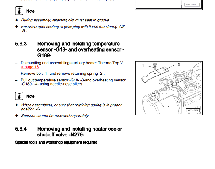

juhendis 17-l lehekülel näha milline välja näeb

Seal juhendis väike märkus juures "Sensors cannot be renewed separately."
Ehk siis peaks vahetama ülekuumenemise andurile lisaks ka temperatuuri anduri?
Kust võiks nende andurite varuosakoodi saada?

Andurid on komplektsed, vahetad koos mõlemad.
https://forss24.ee/otsing/1K0815111A/0
Webasto enda koodiga ka saadaval, kuid hind kõrgem: https://www.autokataloog.ee/et/artikkel ... -v-amp-pin
9021768 / 9022150A
