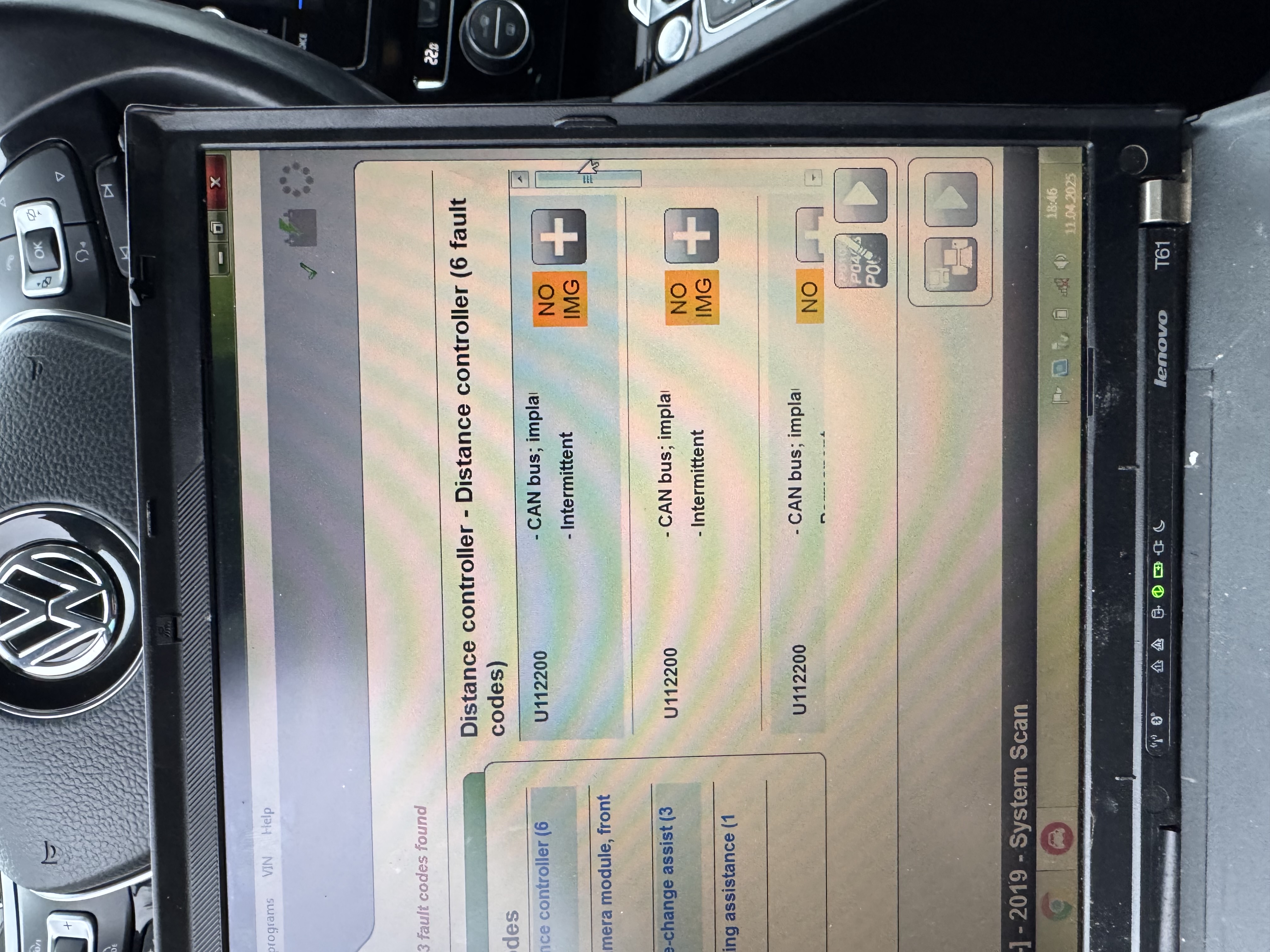

Selline probleem et peale treileri haakimist viskas armatuuri kõik tuled põlema Lane assist, Light assist, ACC ei tööta ning kurvitule vea viskas ka. Arvasin et peale lahti haakimist kaovad vead eest ära kuid igakord kui käima panen auto lööb kõik vead ette tagasi. Kas kellegil aimu milles võib viga olla?

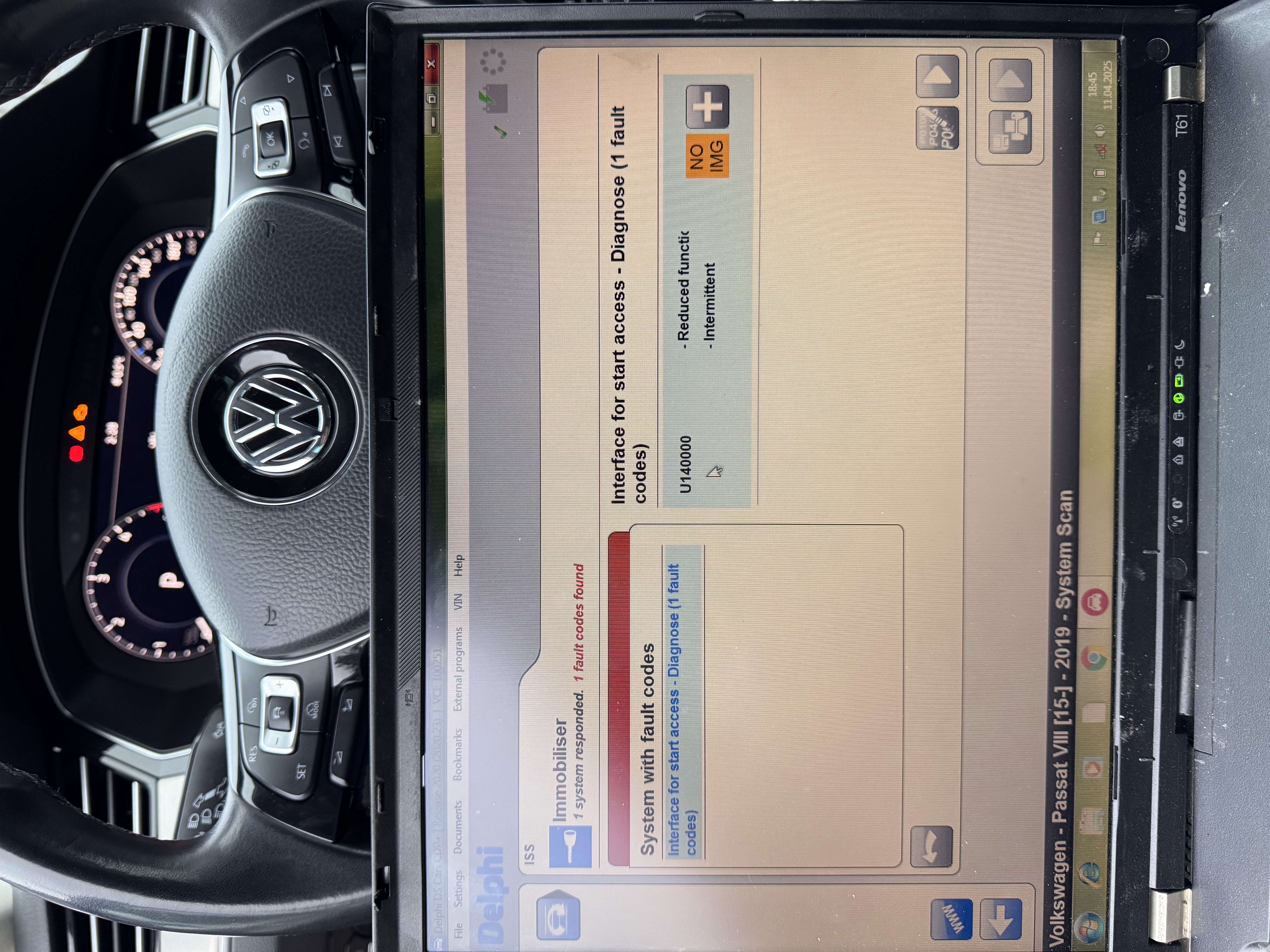

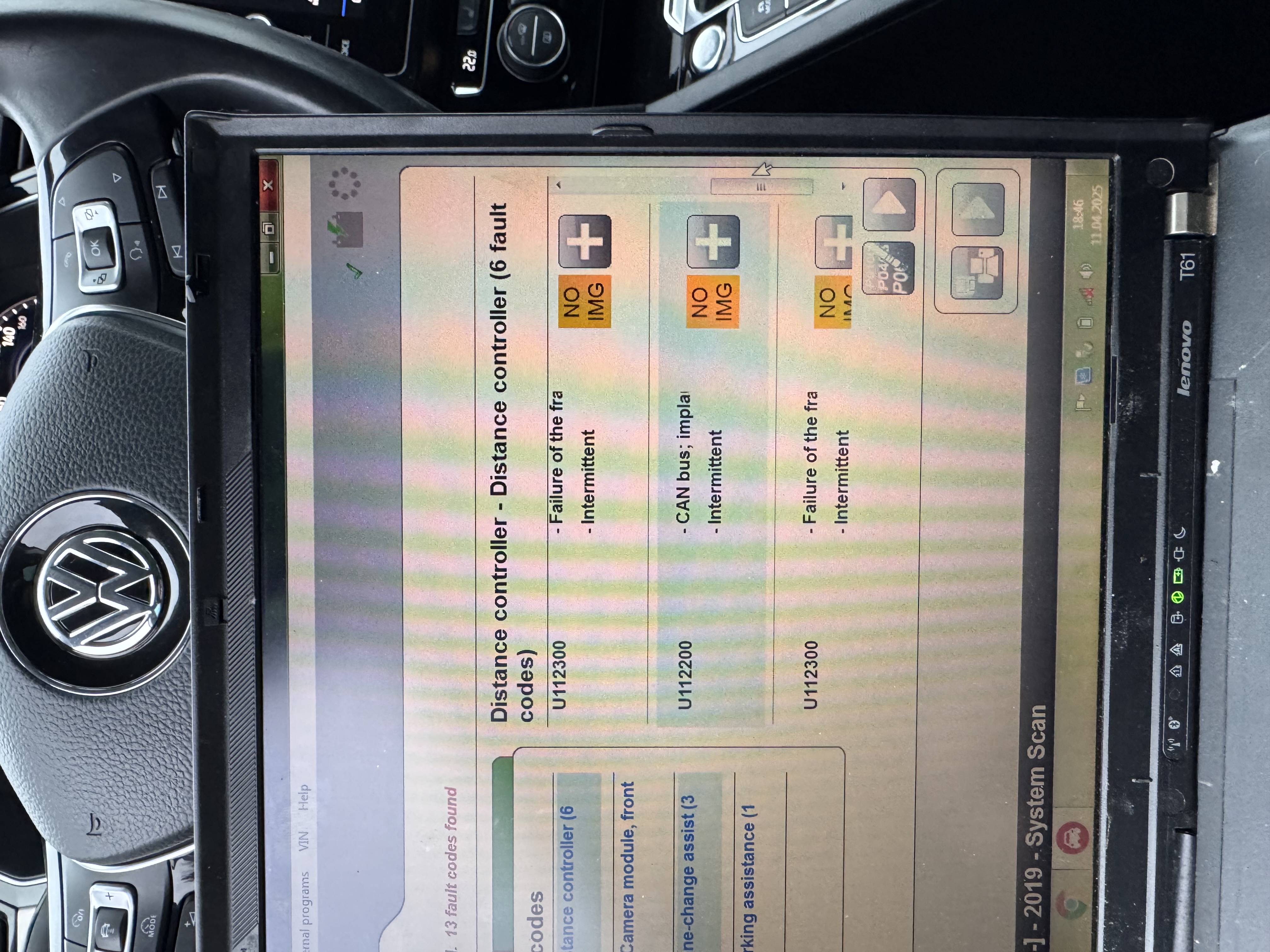

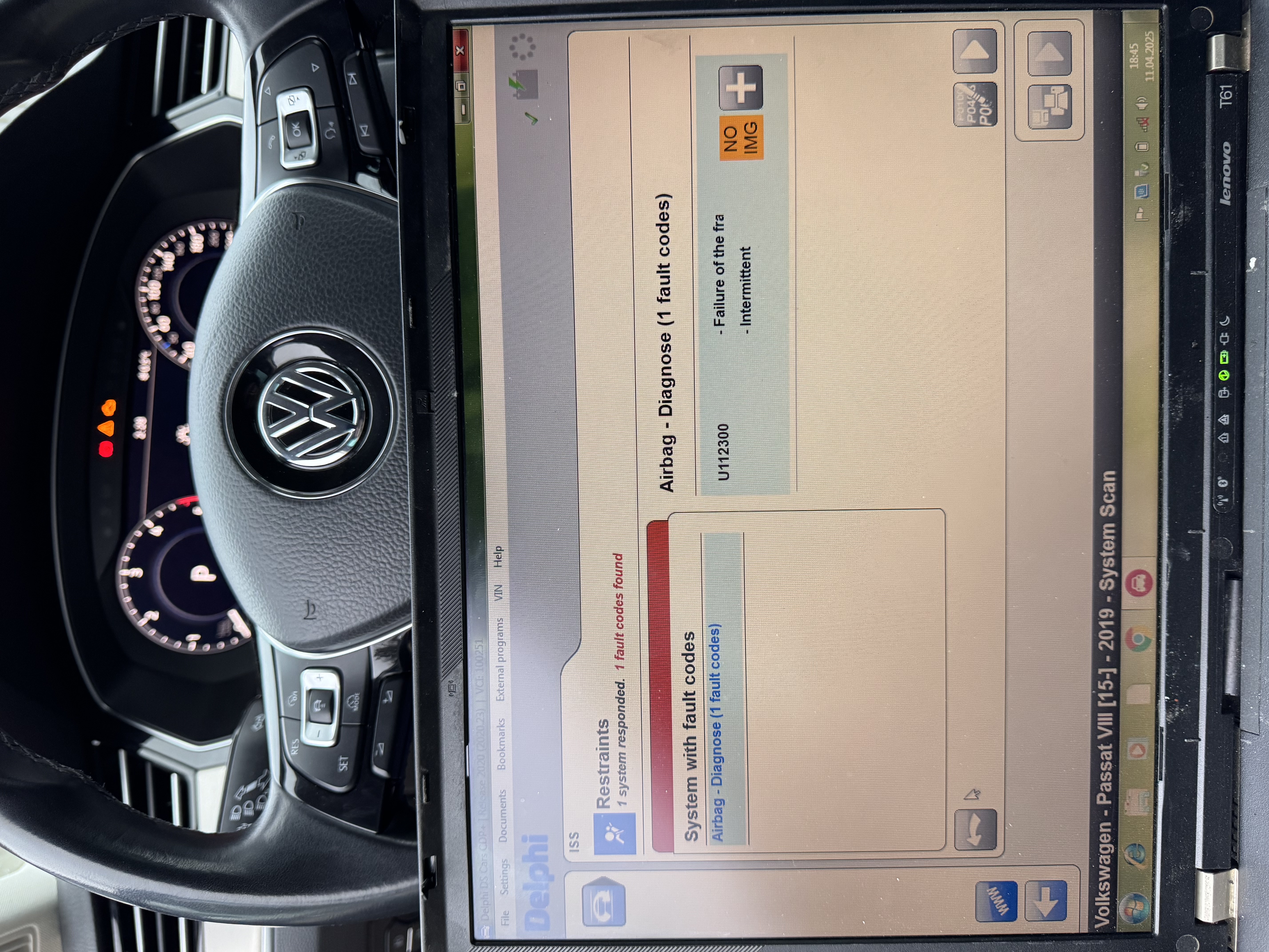

Jah. Kui ratastel erinev läbimõõt näiteks üks rehv tühjem, siis annab abs läbi signaali.
Pane kaabel järgi ja vaata mis veakoodid on.
Tõenäoliselt midagi käru konksuga seotud.

Passat B8 lane assist, light assist, acc, kurvituli viga
Universaalsed tööriistad ei kõlba VAGi remondiks.
Vaataks Käru mooduli CAN pistiku üle ja peseks Electric cleaneriga puhtaks. - Selle kohta on isegi TPI.
