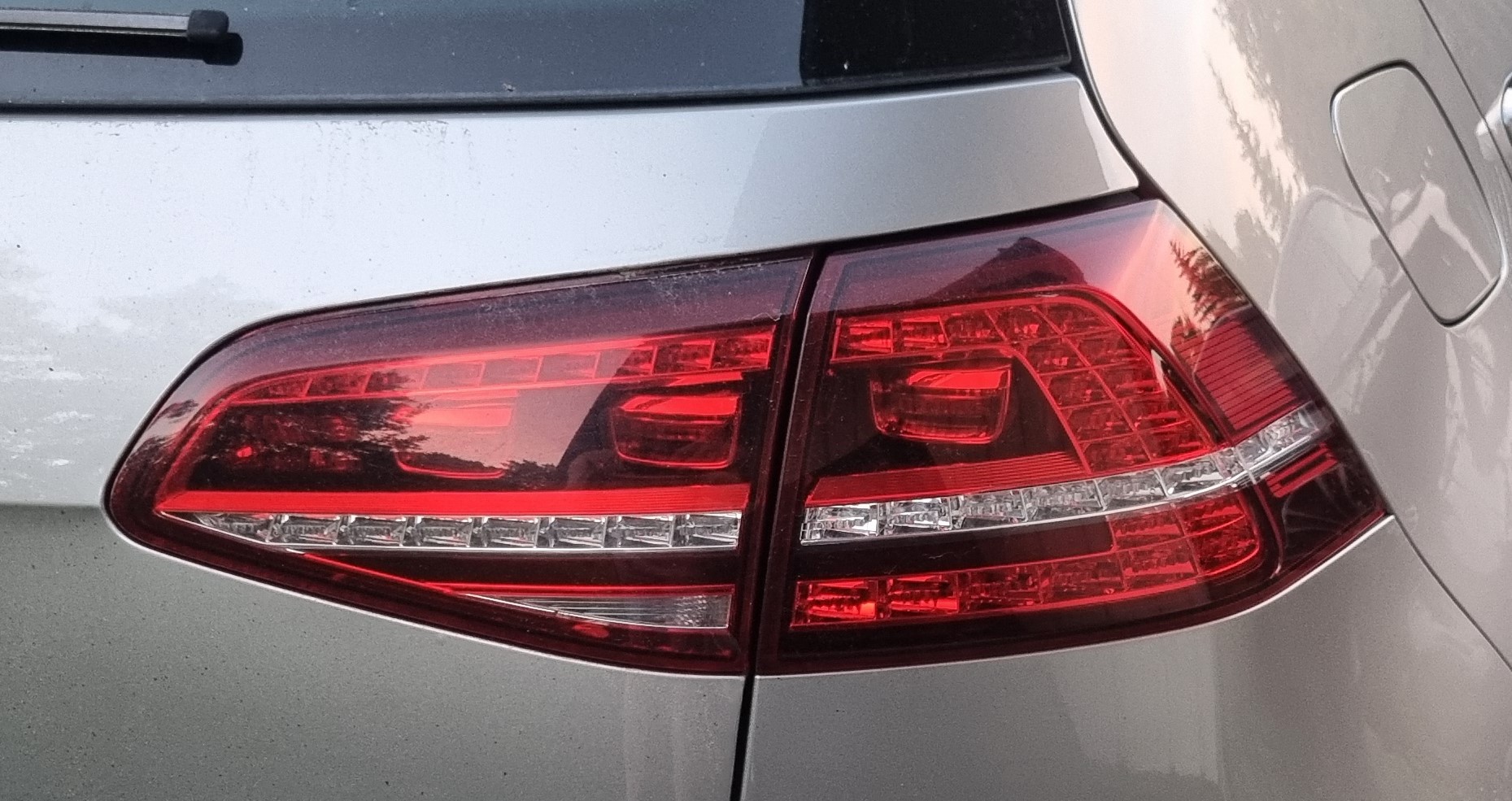

2016 Golf, millel on R-Line tagatuled (sama mis GTI?):
Tule välimisel poolel olev suunatule osa hakkas plinkima kiiremini kui norm, ning armatuuris veateade.
Ei leidnud otsinguga, kas seal saab vahetada mingit pirni või vaja tuli (parempoolne osa) vahetada?

Kui Tallinnas asud, siis konsulteeriks selle teenusepakkujaga - https://www.ledimeister.ee/
Mu teada LED-tuledes koduste vahenditega midagi vahetada või parandada ei anna.

Esitule suuna pirn ikka põleb?

Nagu jussike märkis, siis võiks alustada tõesti teiste suundade kontrollimisega. Kiiresti vilkumine viitab, et mõni teine samapoole suunatuli ei toimi.

Teised suunad vilkusid kõik ok, ka peegli omad. Nö tavaliste tagumiste suundade kohta leidsin et G7 puhul suht sage on pistiku ühenduse halb kontakt. Vb ka siin asi mida kontrollida. Aga lootsin et ehk teada-tuntud viga see kiire plinkimine ja lahendus kohe teada :)

Teema lahenduseks infot: see oli siis originaal VW tuli seal algusest peale (tootmise aja alusel). Pistik oli puhas ja puhastamiste järel ka õieti tööle ei hakanud. Kuna auto ei ole enda kasutuses ja on väljaspool Tln, ei hakanud Ledimeistrisse viima ega juppi sinna, sain teada et ca 100 vast võib minna remondile (lõpuks selgub nagunii kui tuli lahti). Üks kasutatud tuli 40€, sama vana, osutus juba müüduks ja järgmisi ca 100€ kanti polnud mõtet võtta. Uue (Magneti Marelli) sai 130€ ja nüüd kui paigas, tundub et sobis täpselt, toon sama ja töötab ka ilusti. Nii et tule remondi võimalus/maksumus jäi hetkel teadmata.
