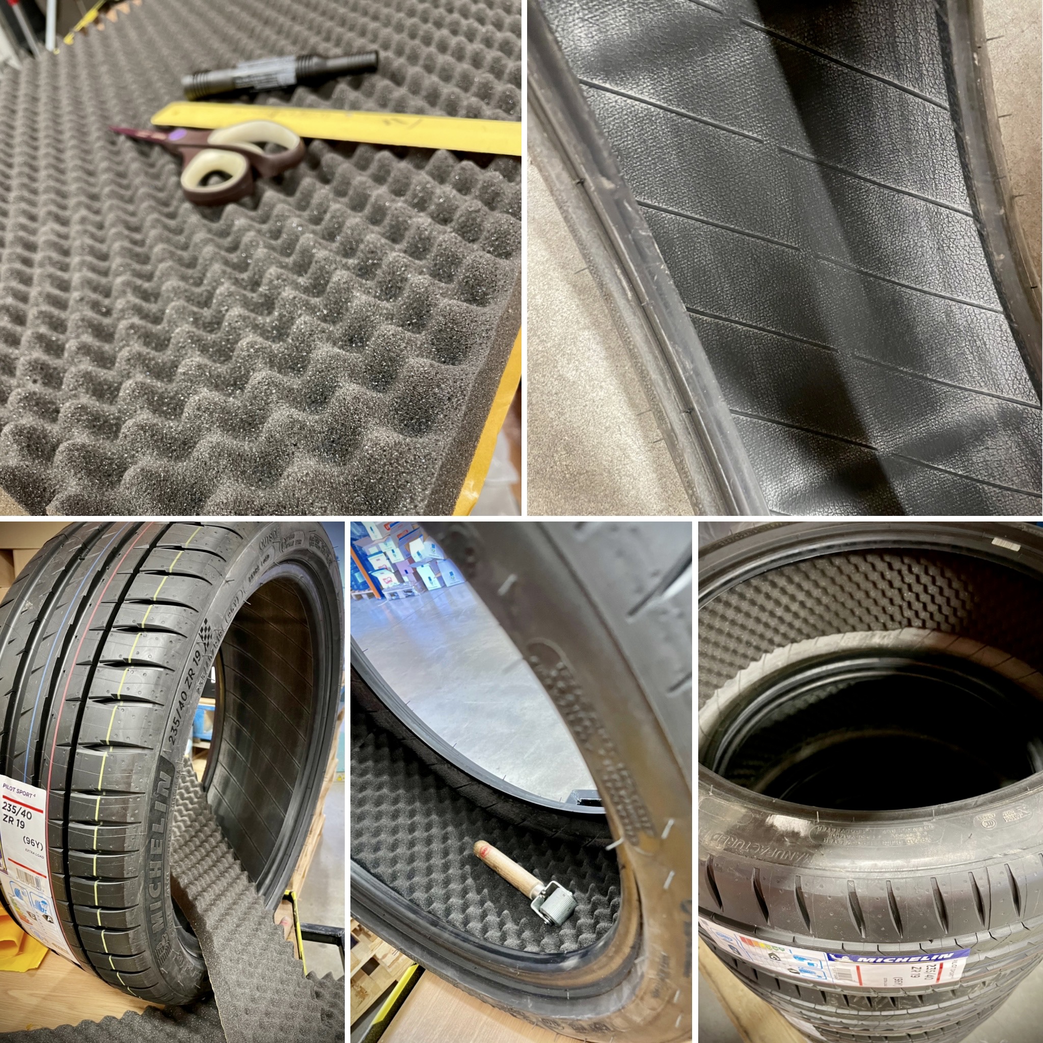

Nüüd kevade saabudes otsustasin leiutada jalgratast ja mis kõige hullem, selle ise ka valmis teha. Kuna olen siit lugenud igasugu hirmujutte Passati 19" rehvimüra kohta ja väiksem velg minumeelest sellele autole ei sobi, siis otsustasin ikkagi katsetada.
Soovisin 19" Michelin Pilot Sport 4 rehve ja sinna sisse kleepisin ise müramatid. Pmst mõned firmad pakuvad ka juba summutusega rehve, kuid minu valikus selliseid polnud.
Kõigepealt hankisin NoorTehnikust tavalised 30mm paksused munaresti kujulised mürasummutusmatid.
https://www.noortehnik.ee/munarestikuju ... rjal-30mm/
Kuna matid on 60cm laiad ja 1m pikad, siis otsustasin lõigata 15cm laiused ribad ja need rehvidesse kleepisingi. 19"rehvi sisemine ümbermõõt on umbes 2 meetrit. Seega sain ühest matist neli riba ja kuna iga rehvi sisse läks kaks sellist riba, siis sai kahe ostetud matiga hakkama.
Kõige hullem töö oli rehvi seest selle silikooni laadse talgimoodi moodustise eemaldamine, et mati liim ikka kleepuks. Kasutasin selle eemaldamiseks nõudepesu käsna karedat poolt, silikooni eemaldit ja breakecleanerit. Matid sai korralikult kinni.
Tulemus on super! Üli vaikne võrreldes 16" eelmise aasta Nokianidega. Kummaline, et auke ja kaevuluuke ei pane ka enam tähelegi.
Ainus miinus on see, et hetkel pole teada kuidas see mati enda liim suvel kuumaga pikemaajalise seismisega reageerib. Sõiduaeg hoiab kinni tsentrifugaaljõud, aga just pikem seismine võiks tekitada muret. Igaljuhul hetkel on emotsioonid laes ja probleemidega tegelen kui need käes on ja kui üldse tekivadki.
Kuna kuuma ilma pole veel olnud ja ei oska öelda hetkel kuidas selline kombo kestab, siis esialgu seda kellegile soovitada ei julgeks.
Aga mina olen rahul :)
