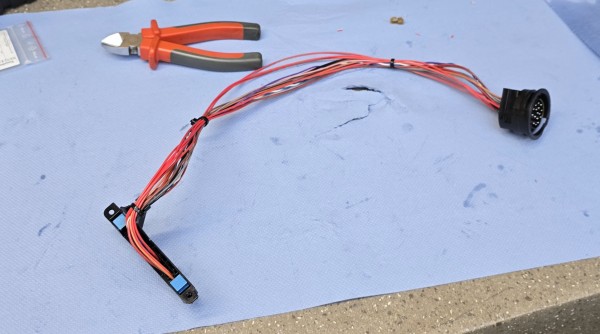

SanderSPS kirjutas: ↑21 Aug 2025, 08:20 Siis on tulevik selline. Point on, et need pulgad seal pistikus on tihendatud. Kasti juhtmed on spets õlikindlad ja istuvad õli sees, aga jah see leke on halb. Tuleb kindlasti korda teha. Kusjuures ma enne usun, et see suretab mootorit välja kui sidur
Okei... Netis ma olen uurinud seda teemat ja ma olen kahte infot saanud. Küll saab remontida n-ö omade vahenditega, aga pole mõtet. Teised jällegi ütlevad, et peab pistiku välja vahetama ja probleem lahendatud. Mis ta siis on?
Huvitav, et Recros seda ei märgatud. Äkki see ongi hoopis minu murede allikas.

Seal sees on õlikindlad juhtmed. Reisscarile sai äsja mehhatroonikat ehitatud ja seal sai kogemuse kätte, aga mina isiklikult ühtegi sellist ahelat ei remondiks, vaid vahetaks välja. Pistik on jah õlikindel. Kui täpne olla, siis need pulkpinid on. Sealt ilmselt on ka see leke tekkinud. Neid pine minu teada saada on kaunis keeruline.
Leidsin selle kasti poolsest ahelast ka pildi. Muidugi see ei ole nüüd 1:1 dsg oma, see on 8hp kasti oma.
