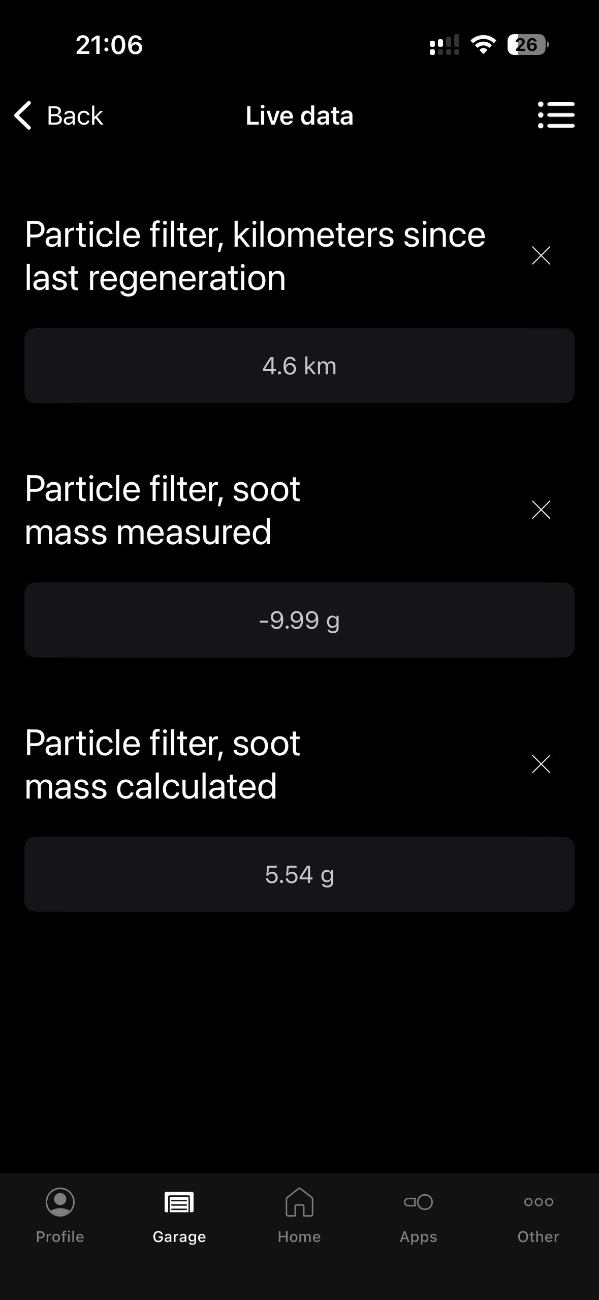

Erinevad diagnostikalahendused võimaldavad reaalaja andmete alt vaadata kas põletus käib või mitte. Lisaks on nt elm327 ja (androidile) VAGDPF abil seda samuti võimalik näha..

Kui pargid auto ja märkad pöörded seal tuhande peal, siis põletus pooleli. Ma olen mitu korda väravast välja tagasi läinud sellepärast. Viimati teisipäeval ja pidin mingi 4km ringi kärutama veel. Aga üldiselt küll, ise kasutan tihti obd11 seadet ja mootori live data alt jälgin palju km möödas on, ja soot mass alagruppe. Olen täheldanud, et protsess kipub algama, kui kalkullitud osakaal seal 25-27 kandis on.
