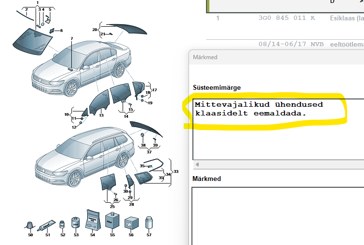

Kuna üks FM antennidest samas ahelas siis pole. Vajalik on AM/FM võimendi asendada AM/FM/DAB võimendiga ja juhe vedada.
