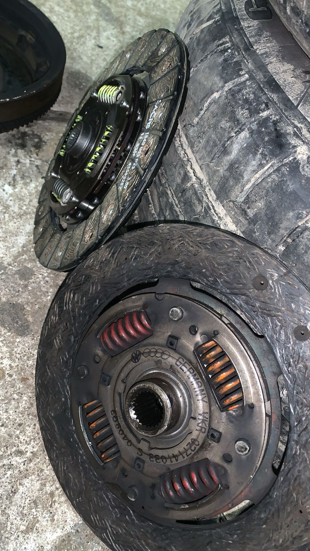

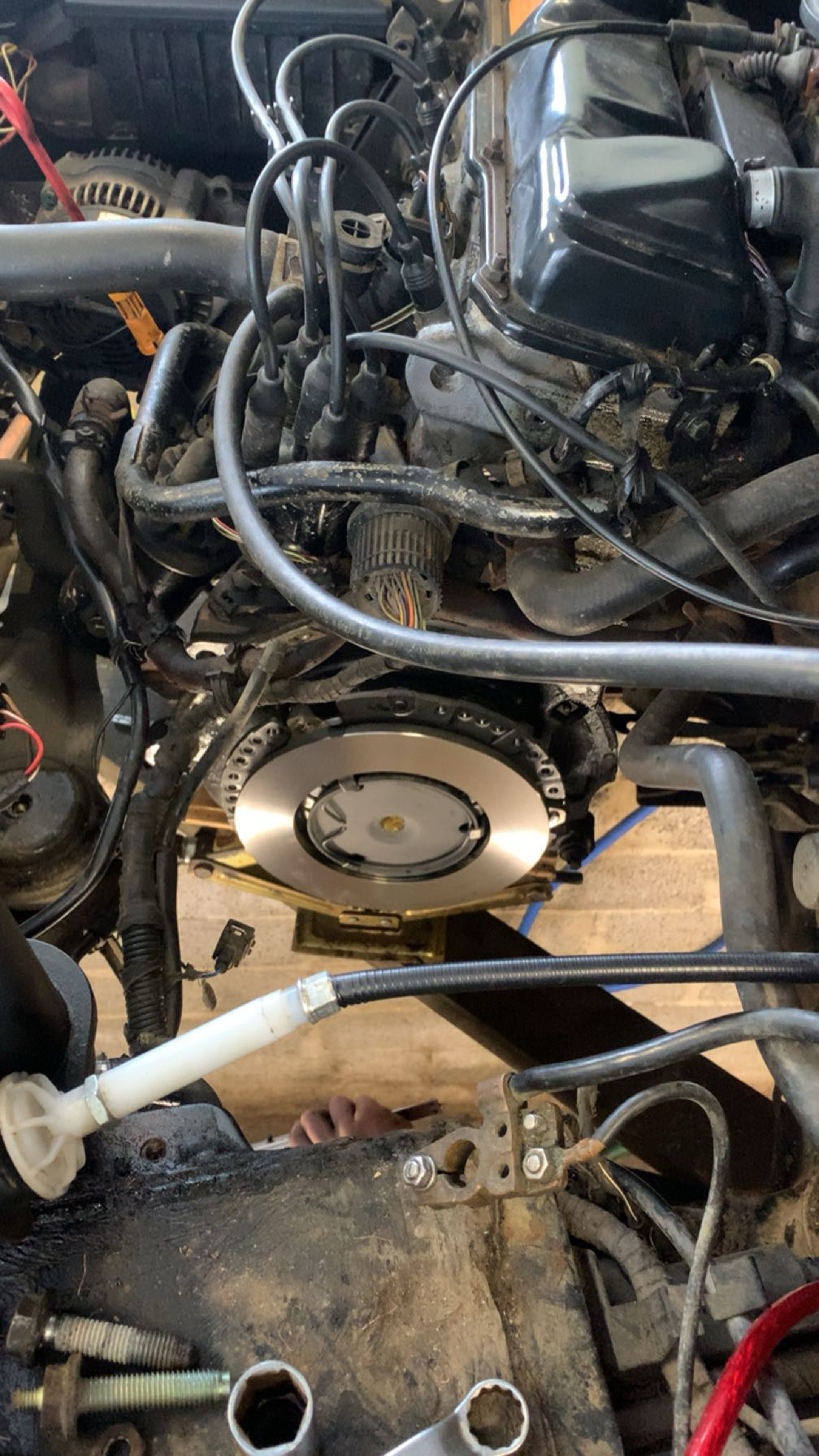

Sai siis see sidurivahetus ära tehtud. Läks sisse uus sachsi sidurikomplekt ja panin ka uue automaatsereguleeringuga trossi. Vana ketas oli siiani originaal 93 aasta oma, paksus oli 5mm midagi, uus sachsi oma 9mm midagi. Väntvõlli simmer oli kuiv ning seda puutuma ei hakanud. Survelaager jäi samuti vana. Nüüd igastahes võtab sidur praktiliselt põrandast ja väga sujuvalt! Paar pilti ka:
Postitusi: 3025
Golf 3 Siduritross
Tehniliselt. Kui mitu tuhat kilomeetrit siduri ketas sõitis? Survelaagrit,jah pole vaja vahetada ,sumpab õlis.
