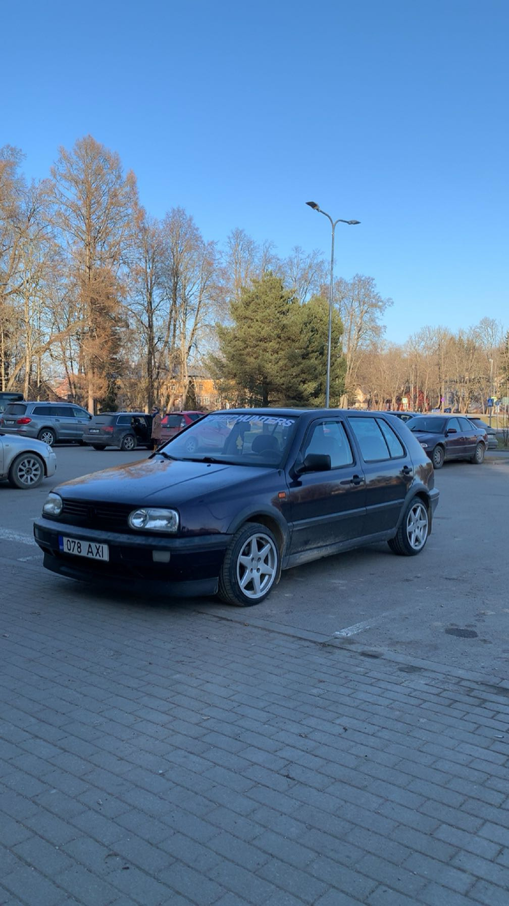

G3 velgede sobivus?
Vahepeal sai siis 195/45R16 suverehvid soetatud ja ATS velgedele peale visatud. Kõik mahtus ilusti alla ära ja midagi vastu kuskil ei käi. Väike pilt ka ATS velgedega:

G3 velgede sobivus?
No näe. Polnudki probleemi. Vastu (taga ratas) ka ei käi. Mis velje E T iks on. Tundub nagu 30. Sellist velge on ka hea hooldada (pesu). Tean omast käest.
