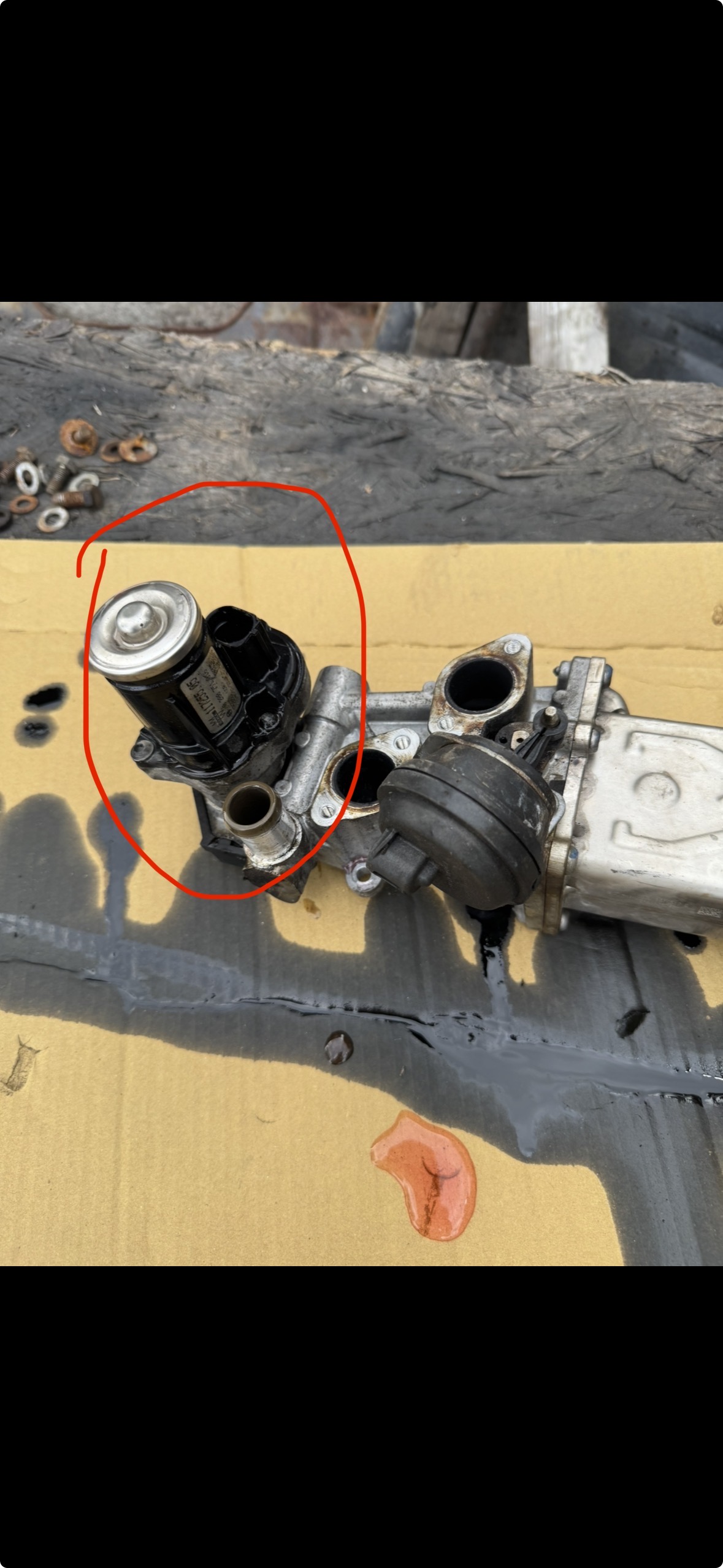

Viskas ette veakoodi P040300 -Exhaust gas recirculation control circuit
-Permanent
Autoks siis: Passat b7 Alltrack
Võtsin EGR-i maha, oli tahmane, eriti see jahuti osa ja vaakumil töötav klapp ei liikunud väga hästi. Peale puhastamist klapp töötab, aga olen kuulnud et hoopis see mootoriga osa ilmselt on probleemne, kuna arvuti peakas näitama elektrooilisi vigu mitte mehhanilisi (vaakumklapp siis).
Kas kuidagi saaks kontrollida, et see mootri osa toimib ja puhastamisest üldse on kasu või peaks kohe uue ostma?
Ja kui osta, kas siis saab eraldi seda mootori osa kuskilt soetada või peab kogu kupatuse (koos jahutiga) ostma?
Lisan ka pildi, siis on täpsemalt võibolla näha ja aru saada.

Ei pea koos jahutiga ostma. Klappi saab eraldi. Mõlemat klappi saab ja peab adapteerima.
passat b7 alltrack egr klapi puhastamine
Müüakse..müüme. Selle süsteemi mootor on ju tahmast,teises koridoris,kus on mootor. Seega viga võib vabalt olla ,et süsteem kiilus tänu tahmale kinni,ja ...ahelreaktsioon.. Üks põhjustas teist. Võllid ei liikunud,mootor tahtis tööd teha,kuid ei liikunud võllid. Oligi kärssamine. Elektroonika näitab lõpp tulemust. Detaili viga (elektri mootor) tema ei näita. Elektroonika näitab ju ainult lõpp viga. Kas pakkusin valesti`?

Kusjuures tõnis sul on õigus. :)
Teema algatajale. Et mõlemat klappi peaks saama testida. Aga kuskilt on vaja andmeid leida, et teaks kuidas testida. :)

EGR asju (aktuaatorid) saab nii mõnelgi teisel margil kaabliga testida, kas vag-il ei saa?
