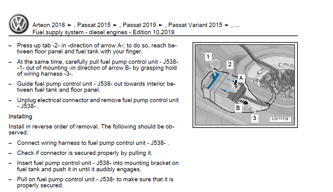

Passat B8 alltrack 140kw külma mootoriga kohalt startides sureb välja
Selge. Aitäh.
Lisaks. Esindus vastas mulle. Tavaline õpikujutt. Remondijuhend on olemas mooduli vahetamiseks. Ehk siis kui juhend on olemas, siis nad oskavad moodulit vahetada, muidu ei oskaks?
Aga iseenesest on vihje olemas. Tundub, et nad on ka ise varem seostanud sellist probleemi selle mooduliga ja sellega tegelemine on läinud asja ette. Võtan selle siis hoopiski järgmisena ette.Sellel sõidukil ei ole tehasepoolset tagasikutsumist selle probleemi lahendamiseks. Küll on aga remondi juhend sarnase probleemi lahendamiseks seoses kütusepumba mooduliga.
Juhendi kasutamiseks peab olema ka vastav veakood juhtplokis olemas.Kui vead on kustutatud eelnevalt siis me seda juhendit ei saa kasutada.

Kas selle mooduli vahetus vajab ka tutvustus?
Mul on ilmselt ikka vaja uut moodulit. Hakkasin enda VCDS logisid vaatama ja iga kord kui mul on mooduli vea sisse visanud, siis on pöörded ca 740 juures olnud.
Vahetasin just ära. Ma ei julge veel 100% väita, aga ma ütleks, et täitsa teine pill on. Ma hetkel veel liiga vähe sõitnud, et kindel olla, aga nii palju kui hetkel mul seda lõbu on olnud, siis välja pole surnud, pöörded samuti pole kordagi langenud ja auto ei hüppa enam ette kui pidur lahti lasta. Aga, samas sellel autol on omad tujud ja tunded, on varem ka sellist perioodi olnud mõnekümned kilomeetrid, kui midagi välja pole näidanud.
Lisaks mootor töötab teisiti. Mul N75 klapp ja turbo akuaator teeb pisut häält, polegi aru saanud kumb neist seda teeb, mõlemad vibreerivad pisut. Aga varasemalt tegid need õrna häält seal ca 1050 pöörete juures. Nüüd on selle hääle ajastus ära nihkunud. Kui tühikäigul gaasi anda, siis teeb tühikäigupööretele jõudmise juures see häält.
Igatahes midagi on kindlasti muutunud. Eks nüüd ootan külmemaid hommikuid, et 100% kindel olla. Või siis pikalt sõitmist, selle jooksul on alati midagi välja näidanud. Ma annan teada.
E: ja muideks. VIN koodi järgi andis mulle B klassi varuosa (ehk siis täiustatud), kuid reaalselt oli mul A varuosa paagi peal. Mingil põhjusel on seda moodulit ka D varuosana, ehk siis veelgi rohkem täiustatud. Äkki on seal mingi iva sees.
Ei ole vaja. Samuti on see suht lebo töö. Kui oled korra lahti võtnud, siis edaspidi viie minuti töö. Esimesel korral läheb ilmselt 10 min, uudistamiseks.
OEMi B-osa saab aerost 120€-ga kätte. Alternatiivide hinnad algavad 90€st, aga ma soovitaks pigem mõnikümmend euri juurde maksta ja saad OEM, kui osta mingi odav juust, mis ei pruugi kaua kesta, kuna tegu ikkagi elektroonikaga.
Aga minul on asi korras. Oligi kütusepumba kontrollmoodulis asi.
Tagurdamisega on kohapealt minek natukene äkilisem kui esimese käiguga, aga endiselt sellegipoolest kindlasti leebem kui enne mooduli vahetamist. Ilmselt selle auto omapära, sest isegi "korras pillid" surevad paar korda aastas (üldiselt talvel) tagurdades välja.
nii lammutasin istme välja ja ei leidnud mina seda vvidinat sealtraido90 kirjutas: ↑25 Okt 2024, 05:57 Ei ole vaja. Samuti on see suht lebo töö. Kui oled korra lahti võtnud, siis edaspidi viie minuti töö. Esimesel korral läheb ilmselt 10 min, uudistamiseks.
ingel [VW Bot: "Keel korda!"] päris nõmedas kohas see ju.raido90 kirjutas: ↑25 Okt 2024, 05:57 Ei ole vaja. Samuti on see suht lebo töö. Kui oled korra lahti võtnud, siis edaspidi viie minuti töö. Esimesel korral läheb ilmselt 10 min, uudistamiseks.
Üritasin kätte saada aga mõistus ei võtnud.
Üleval kinnitus,sellega lihtne aga küljel ka mingid nagad. huvitav kuidas see siis välja peaks tulema,ennem sikutanud juhtmed küljest
Varuosa kood: 3Q0 906 121B
(Kes esimest korda lahti kakub, siis see moodul asub paremal pool ja pleki all "peidus")
Seal ainult see üks klamber ongi, mis selle peal on. Klambri kõrv on vaja üles suruda ja tuleb välja. Jah, esimene kord ilmselt vajab palju meelitamist, mul oli ka seal igasugu tolmu peal ja vahel, mis takistas sellel välja libisemast.
Tellisin originaali ära.raido90 kirjutas: ↑27 Okt 2024, 18:35 Varuosa kood: 3Q0 906 121B
Loodan,et saan selle vana relee ikka kunagi kätte ka sealt siis

Oli küll julgem sikutadaraido90 kirjutas: ↑28 Okt 2024, 08:33 Kui soovid sikutamiseks enesekindlust...
Ja siiamaani pole ma kordagi pöörete langemist tundnud. On küll jah kõvasti pluss kraade olnud, aga varem hommikuti külma mootoriga ikka oli alati mingisugust resonantsi tunda, siiamaani pole kordagi seda enam täheldanud.
Mul vana oli B ja asemele läks D originaal.
Eks saan ka varsti tagasisidet jätta, et kas viga kadunud või peab edasi tegelema selle nuhtluseks.

ka mulle tundub, et selle relee vahetamisega on minu mured murtud.
ei tunne autot enam äragi, sõidaks nagu päris autoga nüüd.
NB: veakoodi mul see vana relle ei andnud!
Nüüd kohalt startides D ja pidur lahti, siis rpm läheb sinna 950-1000 juurde ja ei kuku enam korraks sinna 700 juurde ennem startimist.
Suur kummardus Raido09 ees!
