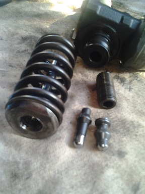

Ei hakka uut teemat tegema, jätkan siin:
Autoks siis Passat 85kW aastast 2000 ja probleemiks see, et lubab üksikute silindritega aga ei käivitu. Prooviks sai kasutatud käivituseetrit, sellega läks kohe käima ja mõned päevad käivitus seejärel omal jõul. Siis jälle viga tagasi, suitseb ja lubab ühe silindriga, aga käima ei lähe. Plaan oli proovida pihustite tihendeid vahetada, lahti võttes selgus, et kõik 4 pihustit on "pooleks". Auto omanik siis helistas Diesellandi, sealt vastati, et pole häda midagi, pane aga kokku tagasi. Aga ei saa ju panna kui vedru ülemine taldrik hakkab vastu nookurit hõõruma jne.. Helistasin ise uuesti ja selgitasin asja, soovitati vahetada reguleerkruvi ja see "pulk"uuema tüübi vastu ja pidi hea saama. See kõik ei pruugi loomulikult käivitusprobleemiga seotud olla, aga nii pole ka võimalik kokku panna ja reguleerida pihusteid.
Kas keegi on kokku puutunud sellise probleemiga ja kas see uuema tüübi detailide kasutamine võiks aidata?
Panen ühe pildi ka olukorrast. Kõrvuti on uuema ja vanema tüübi "pulk", näha on ka paremast servast kulunud vedru tugitaldrik, mis vastu nookurit hõõrub:

Tere,teet82 kirjutas:See kõik ei pruugi loomulikult käivitusprobleemiga seotud olla, aga nii pole ka võimalik kokku panna ja reguleerida pihusteid.
Uuema tüübi omad on kindlasti paremad, kas nad käivitusprobleemi lahenadvad siis vaevalt.
Reguleerida peaks ikka saama kui tead kuidas seda teha.
Miskit väga korrast ära kui vastu taldrikut käib.
Nukkvõlli olukord/kulumine kontrolli ka üle kui kaas juba maas.

Teadmiste taha otseselt midagi ei jää, mul on olemas kogu tehase poolt ettenähtud arsenal selleks tööks, samuti on seda tööd korduvalt tehtud. Asi tundub lihtsalt nii kulunud olevat, et see "pulk" kaob ära reguleerkruvi sisse ja reguleerkruvi ise läheb otsaga vastu vedru tugitaldrikut. Ja kui on kulunud, siis loogiliselt on pihustid reguleeringust väljas ja võiks proovida uuesti reguleerida. Pildilt ei paista, aga see tugitaldrik on kulunud nii servalt kui ka keskelt, minu enda silmis on see vanaraud ja tuleks uued pihustid panna. Autol on läbisõit pool miljonit.
Kas keegi on saanud tihendikomplektiga ka uued reguleerkruvid kaasa? Täna tellisin Automaailmast komplektid, pildil oli see kruvi olemas. Ülehomme selgub, et kas see ka reaalselt komplektis on.

Kirjutan siis siia ka, et mis sellest asjast lõpiks sai:
Poest ei õnnestunud neid uuemat tüüpi reguleerkruvisid saada, pildil on nad tihendikomplektis olemas aga reaalselt neid tellides kaasas pole. Tuttaval jooksis üks PD mootor kunagi laiali, sain sealt need kruvid ja neid "pulki" oli endal töökojas vedelemas. Ja tundub, et see käivitusprobleem sai lahendatud peale pihustite reguleerimist. Ju siis oli asi lihtsalt nii kulunud, et pihustid ei saanud normaalselt töötada enam.
Kui kellelgi on algusaastate 85kW PD mootor, siis tasuks asi üle vaadata ja vajadusel uuemat tüüpi jupid paigaldada, enne kui samamoodi ära sööb kõik ja pihustitel vedrud lahti pääsevad.

Need "seened" on jah enamasti tihendikomplektis olemas. Aga kui panna sellised uuemat tüüpi "seened", siis tuleb vahetada ka need kuuskandiga keeratavd reguleerkruvid. Ja just neid reguleerkruvisid ei õnnestunud saada, või ei viitsinud Automaailma müüjad lihtsalt otsida. Ütles et Forss ei müü neid jne.. Kataloogist pilte vaadates oli see reguleerkruvi mõne tihendikomplektiga kaasas, aga reaalsest siiski mitte.

WHT000530teet82 kirjutas:Need "seened" on jah enamasti tihendikomplektis olemas. Aga kui panna sellised uuemat tüüpi "seened", siis tuleb vahetada ka need kuuskandiga keeratavd reguleerkruvid. Ja just neid reguleerkruvisid ei õnnestunud saada, või ei viitsinud Automaailma müüjad lihtsalt otsida. Ütles et Forss ei müü neid jne.. Kataloogist pilte vaadates oli see reguleerkruvi mõne tihendikomplektiga kaasas, aga reaalsest siiski mitte.

``Seened`` on tihendikomplektiga kaasa, juhul kui ostad originaal asja ja reguleer kruvisid saab eraldi Forsist tellida, tühjad ei maksa midagi aga ju nad ei viitinud asjaga tegeleda. See pulkade reguleer on saatanast ta kulub nii ära, et pihusti ei tööta õigesti ja ongi sada häda küljes. Enda omal visksin ka need pulgad minema ja panin seened.teet82 kirjutas:Need "seened" on jah enamasti tihendikomplektis olemas. Aga kui panna sellised uuemat tüüpi "seened", siis tuleb vahetada ka need kuuskandiga keeratavd reguleerkruvid. Ja just neid reguleerkruvisid ei õnnestunud saada, või ei viitsinud Automaailma müüjad lihtsalt otsida. Ütles et Forss ei müü neid jne.. Kataloogist pilte vaadates oli see reguleerkruvi mõne tihendikomplektiga kaasas, aga reaalsest siiski mitte.

Jep,käisin täna Forsis seentele reguleerkruvi küsimas ja öeldi et reguleerkruvid on seentel ja pulkkadel samad! Et ei pea vahetama! Sammuti ei osanud ta arvutist neid otsida!tartuvaim kirjutas:``Seened`` on tihendikomplektiga kaasa, juhul kui ostad originaal asja ja reguleer kruvisid saab eraldi Forsist tellida, tühjad ei maksa midagi aga ju nad ei viitinud asjaga tegeleda. See pulkade reguleer on saatanast ta kulub nii ära, et pihusti ei tööta õigesti ja ongi sada häda küljes. Enda omal visksin ka need pulgad minema ja panin seened.teet82 kirjutas:Need "seened" on jah enamasti tihendikomplektis olemas. Aga kui panna sellised uuemat tüüpi "seened", siis tuleb vahetada ka need kuuskandiga keeratavd reguleerkruvid. Ja just neid reguleerkruvisid ei õnnestunud saada, või ei viitsinud Automaailma müüjad lihtsalt otsida. Ütles et Forss ei müü neid jne.. Kataloogist pilte vaadates oli see reguleerkruvi mõne tihendikomplektiga kaasas, aga reaalsest siiski mitte.
Siit kah minu küsimus-miks peab reguleerkruvid ära vahetama? Kui ma võrdlen seeni ja pulkkasid siis minule tundub et pulkkadel peaks reguleerkruvi ots olema kaussis aga seentel muhkus-niiöelda! Või olen ma asjadest valesti aru saanud?

Kus Forsis sa käisid, et nad nii moodi väitsid?? ``Seentel``on reguleerkruvi ILMA auguta ehk siis ``mügarikuga``, sa oled asjast täiesti õigesti aru saanud. Sellepärast tulebki reguleerkruvid ka välja vahetada kui tahad pulgad seentega asendada.
Paremt näidet ei leidnud aga kiiruga otsides lk 25 on piltidega selgeks tehtud uue ja vana versiooni vahe.
http://www.volkspage.net/technik/ssp/ssp/SSP_263_d1.pdf" onclick="window.open(this.href);return false;
