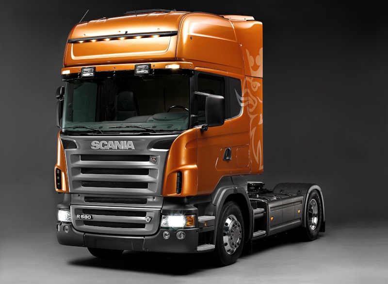

murkamarko kirjutas:See kas keelatud või mitte aga paljud kasutavad xenoneid. Igapäevaselt sõidan ja näen. Nii sõidukad, rekkad kui ka kaubikud.
Alates 2005a. nii Scania kui Volvo rekkadel (kindlasti ka teistel markidel, kuid nendega kokkupuudet ei oma) juba paljudel tehasest xenonid. Oleneb kas eelmisest omanikust või uuena, enda tellimis soovist. Scannidel näiteks isegi mitte luuptulesi. Uuematel ka päevatuled LED-id juba...nagu sõidukadki arenevad 8)
Viimati muutis TiitRE, 06 Nov 2014, 22:48, muudetud 2 korda kokku.
