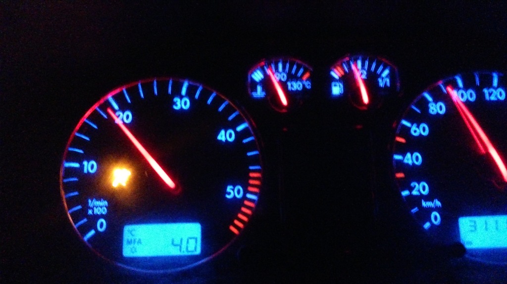

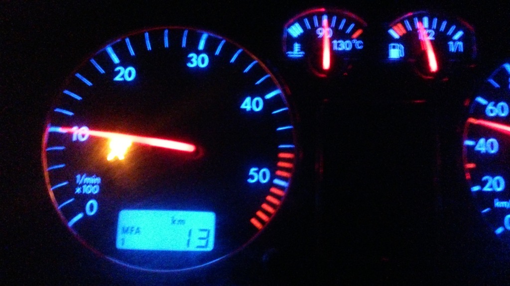

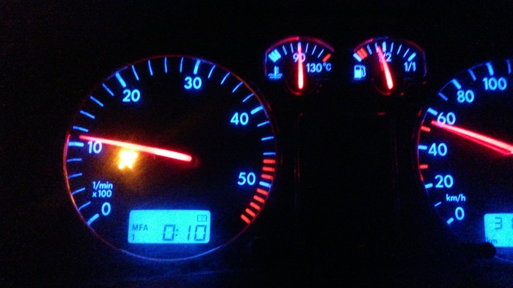

Tegin eksperimendi. Mainin ära, et termostaat ja soojendusradikas on vahetatud(mootor 1.9tdi 81kw AFN)
Auto oli seisnud ca 24h
Sooja hakkas 4-5 minuti kandis tulema. Enne seda viskas leiget. Korralik soe 90 peal.
6 minutiga saavutas mootor sinna 50 kraadi kanti
10 minutiga ilusti 90 kraadi peal
Väljas kraade +4
Kilomeetrid 13 kuni seier täpselt 90-ne kraadile jõudis.
Viimati muutis audivana, 04 Dets 2013, 19:38, muudetud 4 korda kokku.
